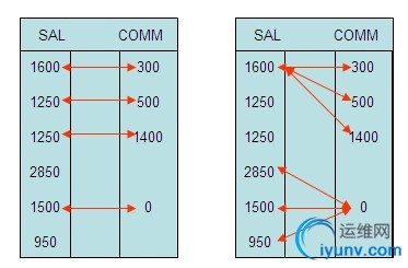

  在使用子查询比较多个列的数据时,即可以使用成对比较,也可以使用非成对比较。其中,成对比较要求多个列的数据必须同时匹配,而非成对比较则不要求多个列的数据同时匹配。
  如下图:
  如图所示,当进行成对比较时,要求工资和补助必须同时匹配;而当执行非成对比较时,只要工资匹配于工资列表中的某一个、补助匹配于补助列表中的某一个就可以了。
  1、成对比较示例
  当执行成对比较时,因为要求多个列的数据必须同时匹配,所以必须要使用多列子查询实现。
