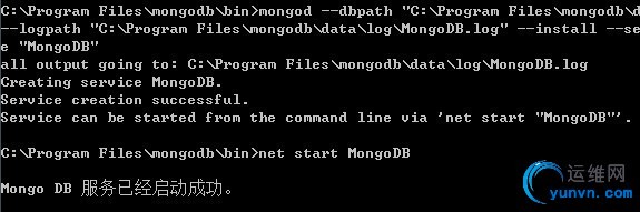

3.2 windows service方式
运行cmd.exe
> cd C:\Program Files\mongodb\bin
> C:\Program Files\mongodb\bin>mongod --dbpath "C:\Program Files\mongodb\data\db" --logpath "C:\Program Files\mongodb\data\log\MongoDB.log" --install --serviceName "MongoDB"
这里MongoDB.log就是开始建立的日志文件,--serviceName "MongoDB" 服务名为MongoDB
运行命令成功为如下图:
引时服务已经安装成功,运行
>NET START MongoDB   (开启服务)
>NET stop MongoDB   (关闭服务)
> C:\Program Files\mongodb\bin>mongod --dbpath "C:\Program Files\mongodb\data\db" --logpath "C:\Program Files\mongodb\data\log\MongoDB.log" --remove --serviceName "MongoDB"      (删除,注意不是--install了)
其它命令可查阅help命令或官网说明。
