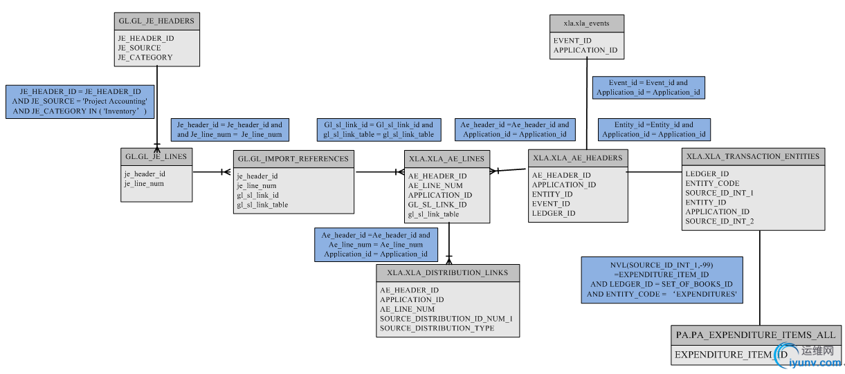

    在SLA中技术方面最常用的就是日记账来源追溯,在追溯的过程中从GLSLA11i差别不大,都是通过gl_import_references 表来进行,该表的je_batch_idje_header_idje_line_num是和GL关联,该表字段gl_sl_link_id 是和SLA中的行表(XLA_AE_LINES)关联,在SLA中重要的几张表如下:
XLA_EVENTS:
The XLA_EVENTS table record all information related to a specific event. This table is created as a type XLA_ARRAY_EVENT_TYPE.
XLA_TRANSACTION_ENTITIES:
The table XLA_TRANSACTION_ENTITIES contains information about sub-ledger document or transactions.
XLA_AE_HEADERS:
The XLA_AE_HEADERS table stores Subledger Journal entries. There is a one-to-many relationship between accounting events and journal entry headers.
XLA_AE_LINES:
The XLA_AE_LINES table stores the Subledger Journal entry lines. There is a one-to-many relationship between Subledger Journal entry headers and Subledger Journal entry lines.
XLA_DISTRIBUTION_LINKS:
The XLA_DISTRIBUTION_LINKS table stores the link between transactions and Subledger Journal entry lines.

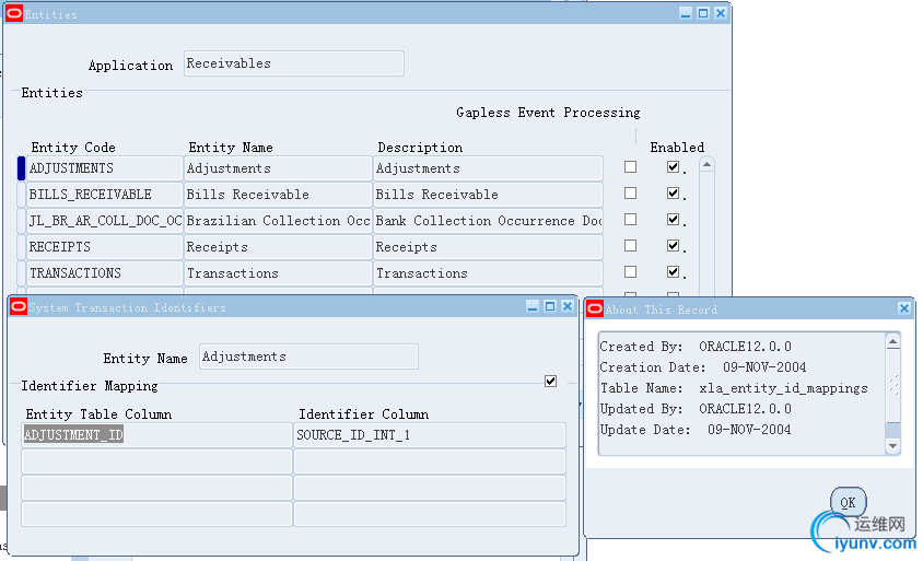

    上面提到的gl_import_references.gl_sl_link_id字段就是和xla_ae_lines.gl_sl_link_id字段关联,在这些表中和子模块关联的字段在xla_transaction_entities中,该表中有如下形式的字段:
源表关联字段
source_id_int_num
source_id_char_num
(这两个字段是用来源模块关联,该字段设置在各个子模块中)
路径:
Setup>Accounting Setup>Subledger Accounting Setup>Accounting Methods Builder>Events>Event Model
(设置—>会计科目设置—>子分类账会计设置—>会计方法生成器—>事件—>事件模型)
(注:各子模块的路径稍有不同,大致如上)

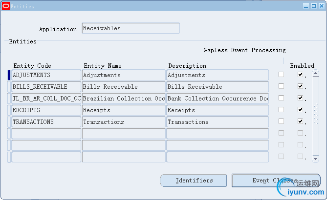

下面就以AR模块为例展示如下:
该界面的Entity Code[实体代码]对应xla_transaction_entities表中的ENTITY_CODE字段,每个来源就标示了该子分类账是哪个模块产生的。点击Identifiers[标示]进入如下界面:该界面中的Entity Table Column[实体表列字段]是子模块相关源表的字段,Identifier Column[标示列]就是SLAxla_transaction_entities表的列,SLA和各子模块的联系就是通过该界面的设置来完成的。

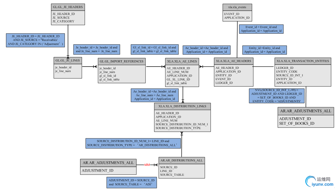

SLA与各子模块之间ER
1. SLAAP_INVOICE
2. SLAAP_PAYMENT
3. SLAAR_TRANSACTIONS
4. SLAAR_RECEIPTS
5. SLAAR_ADJUSTMENT
6. SLAFA_TRANSACTIONS
7. SLAFA_DEPRECIATION
8. SLAPA_REVENUE
9. SLAPA_EXPENDITURES
10. SLAPO_RECEIVE
11. SLAINV_TRANSACTIONS
12. SLAWIP_TRANSACTIONS
