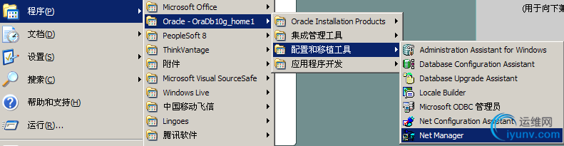

激动ing,对于昨天自己的“在哪个地方能随意的改这个HOST名称”今天终于找到了,
这里可以随意改,不过,当你添加一个新地址的时候,会默认带出你当前主机名称,我想,这个名称可能还是要和主机的名称保持一致吧???还没得到证实,待确认。
不过,现在TOAD仍然无法连接,错误一如昨天。晕菜ING。
