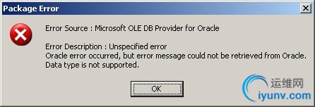

  在DTS 中,如果你使用 Microsoft ODBC 驱动,将出现下面的消息提示:
在DTS中,如果你使用 Microsoft OLE DB Provider for Oracle,你将得到下面的提示:

  • SQL Server 企业管理器中,假设你的Oracle客户端已经安装正确,在其他章节可能介绍与此相关内容。在OracleSQL Server直接你能够使用DTS designer 并且设计一个数据传输任务。当你想从t1中查询数据的时候,上面的错误提示将出现;

围绕这个问题如何解决呢
  为了解决这个问题,你必须转换Oracle的timestamp值以便SQL Server能够接受它。一个方法是,你可以丢掉一些精度,使它接近3毫秒。
  对应的 PL/SQL 函数是 TO_CHAR。如果你使用连接服务器,如下的方法进行查询:
select * from openquery(MyLinkedServer, 'select TO_CHAR(systimestamp, ''YYYY-MM-DD HH24:MI:SSXFF3'') from dual')
  . 请注意你必须使用OpenQuery。
  如果你使用 DTS,有两个方法。第一个方法是在Oracle中设计一个视图view,并且使用 TO_CHAR 去转换 timestamp 的值使得 SQL Server 可以识别。另一个方法是使用SQL语句作为数据源并且在SQL语句中嵌入 TO_CHAR 函数。
