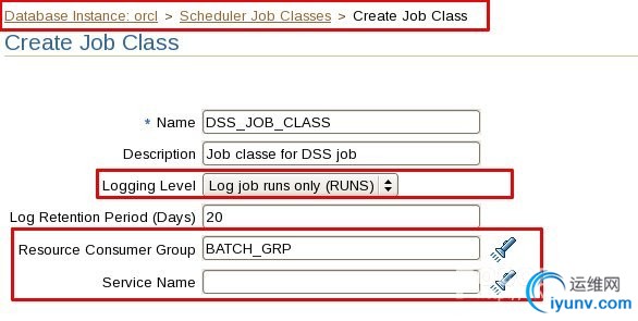

  JOB CLASS
  job class用于把那些对资源有相似请求的任务组合在一起,他可以与某个资源用户组相关联,从而使得该job class中所有的任务都属于该用户组。那么当这些任务在运行时所能使用的资源,就由该用户组所在的资源计划控制。
  创建job class
  其中
  logging_level选项的意义和job中的意义一样,具体可参见http://czmmiao.iyunv.com/blog/1003505
  Resource Consumer Group表示与job class的用户组,Service Name表示与job class关联的服务。注意2者对立只能选其一。
  Log Retention Period中的设置会覆盖日志保留时间内的全局配置。有关于日志保留时间内的全局配置可参见http://czmmiao.iyunv.com/blog/1003505
  创建job class的sql如下
  BEGIN
sys.dbms_scheduler.create_job_class(
logging_level => DBMS_SCHEDULER.LOGGING_RUNS,
log_history => 20,
resource_consumer_group => 'BATCH_GRP',
comments => 'Job classe for DSS job',
job_class_name => 'DSS_JOB_CLASS');
END;

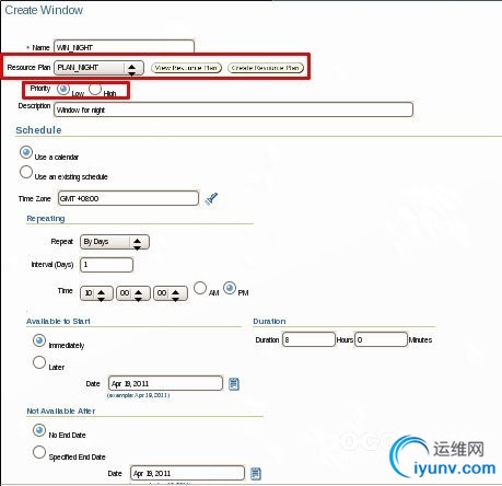

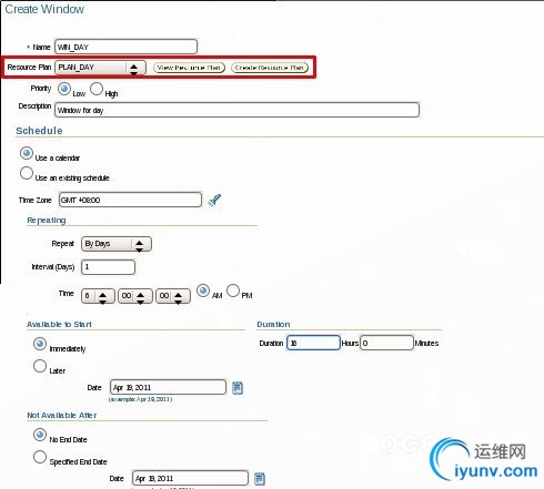

  创建window

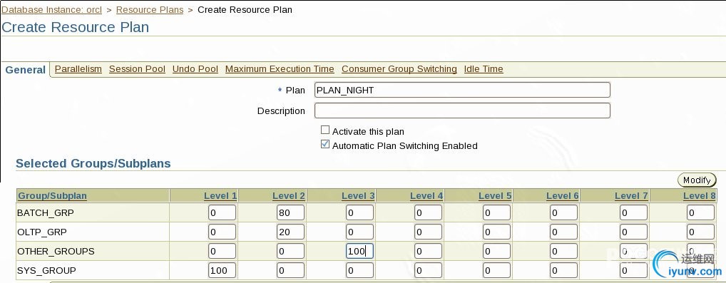

  1、创建两个资源计划
  2、创建两个window
  创建win_night的sql如下
  BEGIN
DBMS_SCHEDULER.CREATE_WINDOW(
window_name=>'WIN_NIGHT',
resource_plan=>'PLAN_NIGHT',
start_date=>systimestamp at time zone '+8:00',
duration=>numtodsinterval(480, 'minute'),
repeat_interval=>'FREQ=DAILY;BYHOUR=22;BYMINUTE=0;BYSECOND=0',
end_date=>null,
window_priority=>'LOW',
comments=>'Window for night');
END;

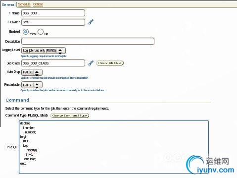

  3、创建JOB
  关于如何创建JOB可参见
  http://czmmiao.iyunv.com/blog/1003618
  其中Stop on Window Close表示window结束时任务终止,这里我们不要勾选该选项。
  创建job的sql如下
  BEGIN
sys.dbms_scheduler.create_job(
job_name => '"SYS"."DSS_JOB"',
job_type => 'PLSQL_BLOCK',
job_action => 'declare
   i number;
   j number;
begin
   i:=0;
   loop
      j:=sqrt(i);
      i:=i+1;
    end loop;
end;',
schedule_name => 'SYS.WIN_NIGHT',
job_class => 'DSS_JOB_CLASS',
auto_drop => FALSE,
enabled => FALSE);
sys.dbms_scheduler.set_attribute( name => '"SYS"."DSS_JOB"', attribute => 'stop_on_window_close', value => FALSE);
sys.dbms_scheduler.enable( '"SYS"."DSS_JOB"' );
END;

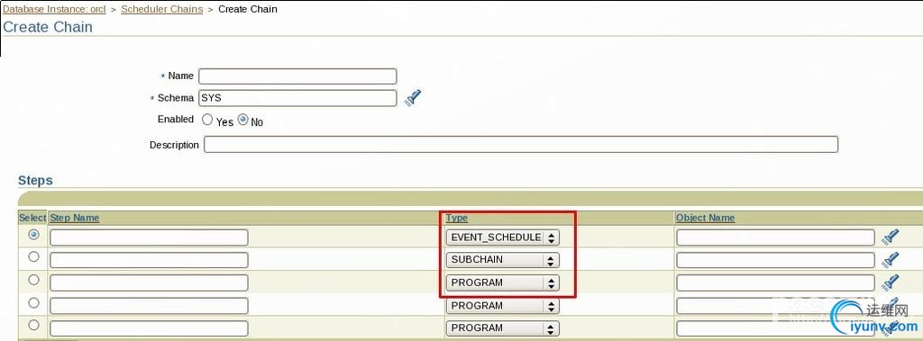

  创建chain
