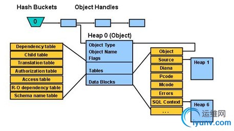

  Oracle利用hash table结构来解决library cache中快速定位的问题,hash table就是很多hash bucket组成的数组。 先看DSI 405 里有几张相关的图片:
  LibraryCache 保存了explicitSQL, PL/SQLcommands,shared 和 nonshared cursors。 这些对象都保存在Hash table里,Hash table 又由Hash Bucket组成。 Hash Bucket 由一些Object Handle List 组成,所以在Hash Bucket里查找某个对象,就是搜索这个Handle List。
6. Object Handle
  在上图我们可以看到Object handle 保存的信息。 Library cache handle指向library cache object(LCO, heap 0),它包含了library object的名字,命名空间,时间
  戳,引用列表,lock对象以及pin对象的列表信息等等。
  关于Namespace,参考我的blog:
  Oracle Namespace 说明
  http://blog.csdn.net/tianlesoftware/article/details/6624122
  所以对Library cache中所有对象的访问是通过利用library cache handle来实现的,也就是说我们想要访问library cache object,我们必须先找到library cache handle。
  因为Object handle保存了lock 和pin 的信息,即记录哪个用户在这个这个handle上有lock,或者是哪个用户正在等待获得这个lock。那么这里我们也知道了library cache lock是发生在handle上的。
  当一个进程请求library cache object, librarycache manager就会应用一个hash 算法,从而得到一个hash 值,根据相应的hash值到相应的hash bucket中去寻找。
  如果library cache object在内存中,那么这个library cache handle就会被找到。有时候,当shared pool不够大,library cache handle会保留在内存中,然而library cache heap由于内存不足被age out,这个时候我们请求的object heap就会被重载。最坏的情况下,library cache handle在内存中没有找到,这个时候就必须分配一个新的library cachehandle,同时object heap也会被加载到内存中。
  7. Library Cache Object(LCO: Heap 0)
  它的结构信息如下图。 这个图需要认真的去理解。
  DSI 的说明:
  (1)Internally, most of the objectidentity is represented by structures of type kglob.
  (2)These are thestructures stored in heap 0.
  (3)Object structures have thefollowing components:
  Type
  Name
  Flags
  Tables
  Datablocks
  LibraryCache 存储SQL或者shared cursors 等。 这些信息就是通过Heap 0 这个LCO 来保存的。

7.4 Object Tables
  (1)Dependency table
  (2)Child table
  (3)Translation table
  (4)Authorization table
  (5)Access table
  (6)Read-only dependency table
  (7)Schema name table
  Object Table 又分为以上7中类型。
7.4.1 dependency table
  指向本对象所依赖的对象,比如:select * from emp这个cursor的对象,依赖emp这个表,这里指向了emp这个表的handle。
7.4.2.child table
  指向本对象的子对象,比如某个游标的子游标。通俗点说,就是一条SQL 至少有一个parent cursor 和 child cursor。 可能一些SQL 由于某些原因无法共享childcursor,这样就会出现一个parentcursor 和 多个child cursor的情况。 即version count 很高。 那么这种情况下。 parent cursor 里对应的所有childcursor的指针都会保存在child table里面。 Oracle 是用C 写的,所以这里是指针。
  注意一点,parent cursor和child cursor都是用library cache object handle 存储在Library Cache里的。即他们的结构完全一样。
  这个结论可以通过library cache的dump 文件来证明。在后面我们会做一个测试。
  Oracle 高 Version counts 问题说明
  http://blog.csdn.net/tianlesoftware/article/details/6628232
7.4.3.authorization table
  对象的授权信息。

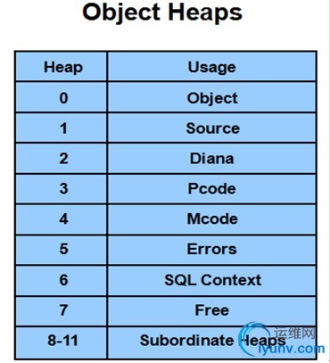

  7.5 Object Data Blocks
  (1)The remainder ofan object’s data is stored in other independent data heaps.
  (2)The object structure contains anarray of data block structures.
  (3)The data blockstructures have a pointer to a different data heap.
  (4)An object structure has room for 16data block structures but not all of them are in use.
  Heap0 也仅仅保存是一个结构,它不保存实际的data。 而实际data 的存储Heap 的指针就存放在这个Data Blocks里。 这个也可以通过dump 来查看。这个Data Blocks指向的Heap 结构如下图:
  这里要注意的,就是我们SQL的执行计划就是存放在这个Heap 6:SQL Context 中。

   这里的Data blocks 有2个: data block 0和data block 6. 对应heap 0 和heap 6. 关于Heap 0的说明如下:
  The data block structure for a heap, stored in heap 0,contains a pointer to the first data block that is allocated for the heap, astatus indicator, the pin under which the heap is loaded, and so on.
   执行计划保存在Heap 6里,我们把Heap 6 dump 出来,看一下:

  dbsnake blog里的总结如下:
  heap6实际上就是sql area(这个和上图中描述的heap 6是sql context不尽相同)。 Oracle把sql的执行计划存在了这个sql的子cursor的heap 6(也就是sql area)中,只不过存储的形式是编译好的二进制格式。
  MOS 上的相关说明:
  Parsinga cursor builds four different library cache structures, if they do not alreadyexist, within the library cache:
  1、parent cursor handle
  2、parent cursor object, containing the child dependency list
  3、child cursor handle, inserted in the child dependency list of theparent object
  4、childcursor object, containing the compilation and run-time execution plan for thecompiled SQL statement.
