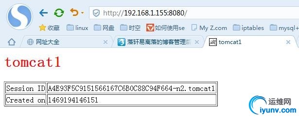

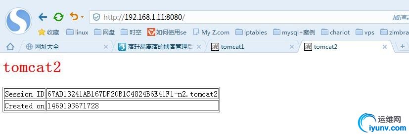

检查服务端口是否起来了,然后浏览器先各自观察一下
tomcat1:192.168.1.155:8080
tomcat2:192.168.1.11:8080
可以明显的检测tomcat服务没有问题,然后进行session共享测试

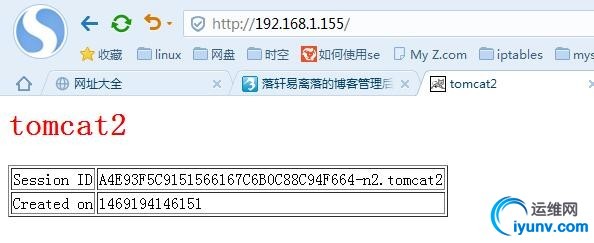

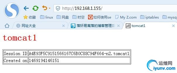

访问浏览器http://192.168.1.155:80
然后刷新
可以明显的从截图上面观察到session id并没有改变,而tomcat的编号变了,至此session共享基于tomcat集群已然完成
