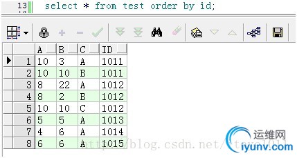

  test表中有ID(人员编号),A(考核标准),B(实际得分),C(课程编号)四个字段,一个ID可能会有多个科目的评分,如果一个ID中存在A=B,则合格,求合格的人员编号。
  2.需求分析:

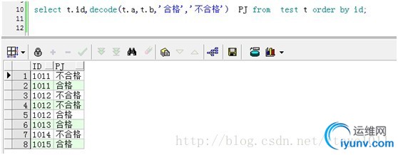

  如果直接用decode()函数,则会出现同一id有合格和不合格的成绩,错误
  故合格产品满足以下两个条件:(1)ID不能重复—》distinct (2)同一id存在A=B

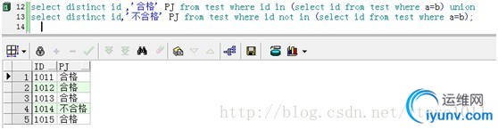

  selectdistinctid,'合格'PJ fromtestwhereidin(selectidfromtestwherea=b)
  (2)查出不合格的
  selectdistinctid,'不合格'PJ fromtestwhereidnotin(selectidfromtestwherea=b)
  (3)使用union联接
  selectdistinctid,'合格'PJ fromtestwhereidin(selectidfromtestwherea=b)union
  selectdistinctid,'不合格'PJ fromtestwhereidnotin(selectidfromtestwherea=b);
  4.SQL代码:
