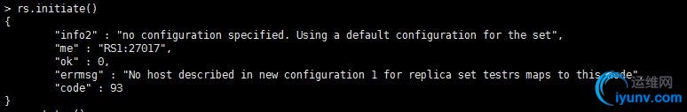

mongo
help---àrs.help()---àrs.initiate()用此命令进行初始化
发现报错如下:
该主机映射不到节点上,进行谷歌搜索查到原因,由于配置文件bindip绑定的是127.0.0.1上,而/etc/hosts文件中127.0.0.1余hostname---》RS1并没有指定关联于是做此修改
127.0.0.1   localhost localhost.localdomain localhost4localhost4.localdomain4 RS1
在最后加上hostname,于是重新初始化,发现果然解决问题

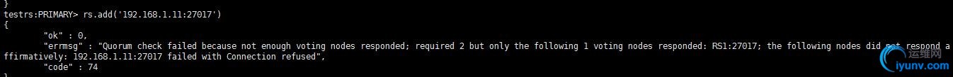

5、由于上步骤已经把服务都启动起来了,于是继续在192.168.1.155上进行添加主机
Rs.add(‘192.168.1.11:27017’)--à发现又报错,如下图
可以看出连接不上另外的节点,在155节点上进行尝试登陆
mongo  --host 192.168.1.11 –port 27017发现还是登陆不上,翻看很多文章,描述的都不是很详细,于是一个群友解决了疑惑,由于配置文件中bindip并没有进行修改只是监听的127.0.0.1,在一个系统中配置三个实例mongodb这种方式可以不用修改,但是现在是三台不同的系统ip,于是得进行修改
net:
  port: 27017
  bindIp: 192.168.1.155将其他两个节点也进行修改,添加为本机ip,而不是127.0.0.1,(当然bindip也可以绑定多个ip:192.168.1.155 127.0.0.1)然后在hosts文件中加入:
192.168.1.155  RS1
192.168.1.11  RS2
192.168.1.112  node1
完成以上步骤之后,然后进行再次添加
rs.add(‘192.168.1.11:27017’)-à
testrs:PRIMARY>rs.add('192.168.1.11:27017')
{ "ok": 1 }:没有报错于是成功

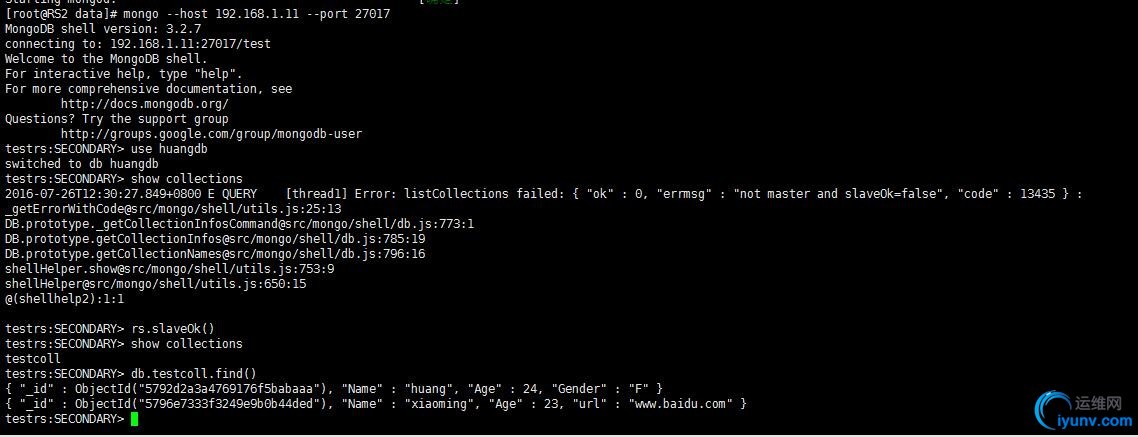

然后在192.168.1.11:27017上这个系统进行登录验证
mongo –host 192.168.1.11–port 27017
use huangdb
show collections发现报错如下:
根据报错提示进行
rs.slaveOk()
然后进行查看
Db.testcoll.find()于是可以看见集合的内容记录,至此主从同步ok
