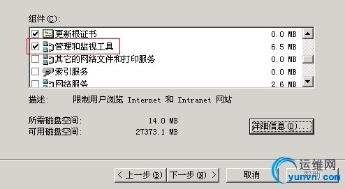

  • 在windows下安装snmp服务,已windows server2003为例
    控制面板---添加删除程序---添加删除windows组件---勾选管理和监视工具---下一步---完成

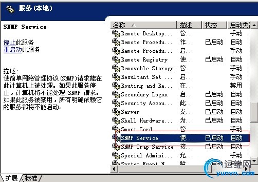

2.打开服务,找到SNMP Service

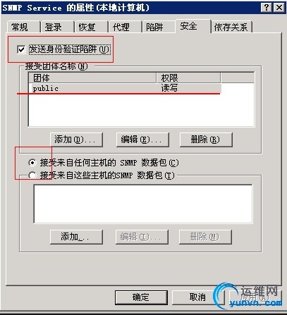

右击SNMP Service---属性---安全---勾选发送身份验证陷阱,添加团体public,权限读写,接受来自任何主机的SNMP数据包---确定
重新启动SNMP Server

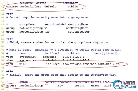

修改snmpd.conf,如下图
[iyunv@localhost ~]# vim /etc/snmp/snmpd.conf

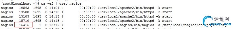

重启nagios服务:显示nagios进程,杀死进程,再启动进程(建议启动或停止就以这种方式)
wKioL1QagI3DjnUBAAF8O2gG0Cc962.jpg [iyunv@localhost ~]# kill 16464
[iyunv@localhost ~]# /usr/local/nagios/bin/nagios -d /usr/local/nagios/etc/nagios.cfg
