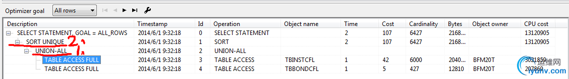

Sql1:union联合两个结果集
select DEAL_SERIAL_NO,
       VERSION_NO,
       START_DATE,
       END_DATE,
       PERIOD,
       COMPD_METHOD
  from tbinstcfl
union
select INTER_CODE as DEAL_SERIAL_NO,
       VERSION_NO,
       START_DATE,
       END_DATE,
       PERIOD,
       COMPD_METHOD
  from tbbondcfl
执行计划如下图:一共耗时6ms
Union操作:要先执行UNION-ALL操作获取结果集,再执行SORT-UNIQUE操作,看后面的时间,这个操作耗费2ms,如果数据量非常多的话,这个操作耗时和资源是非常惊人的。

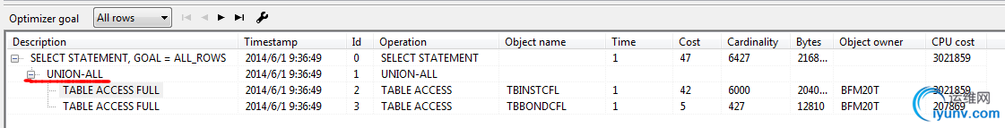

Sql2:union all联合两个结果集
       VERSION_NO,
       START_DATE,
       END_DATE,
       PERIOD,
       COMPD_METHOD
  from tbinstcfl
union all
       VERSION_NO,
       START_DATE,
       END_DATE,
       PERIOD,
       COMPD_METHOD
  from tbbondcfl
执行计划如下图:一共耗时3ms
Union all操作:少了去除重复操作。去重复一项和上面比,就少了2ms,再看两个执行计划的最后一步整合数据,sql1用了2ms,sql2用了1ms,效率是不是高了很多

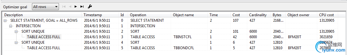

对上面两个结果集进行intersect操作,
Sql3:
       VERSION_NO,
       START_DATE,
       END_DATE,
       PERIOD,
       COMPD_METHOD
  from tbinstcfl
intersect
       VERSION_NO,
       START_DATE,
       END_DATE,
       PERIOD,
       COMPD_METHOD
  from tbbondcfl
执行计划如下图:一共耗时7ms

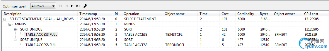

       VERSION_NO,
       START_DATE,
       END_DATE,
       PERIOD,
       COMPD_METHOD
  from tbinstcfl
minus
       VERSION_NO,
       START_DATE,
       END_DATE,
       PERIOD,
       COMPD_METHOD
  from tbbondcfl
执行计划如下图:一共耗时7ms

Intersect:7ms
1.两个结果集的全表扫描获取2.两个结果集的唯一性排序3.获取交集4.获取所有展现数据
Minus:7ms
1.两个结果集的全表扫描获取2.两个结果集的唯一性排序3.获取差集4.获取所有展现数据
Intersect和minus的获取交集和差集如执行计划图,没有耗费时间,这个内部机制没有研究,不过由于之前是唯一性排序,所以即使耗时也很少,就当做不耗时了
