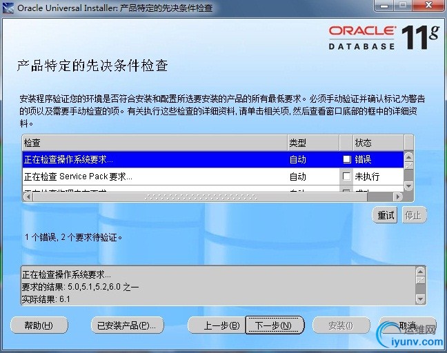

  安装时候出现两个检查错误,现在把上面图片的错误框里面的文字粘贴出来:
  正在检查操作系统要求...
要求的结果: 5.0,5.1,5.2,6.0 之一
实际结果: 6.1
检查完成。此次检查的总体结果为: 失败 <<<<
问题: Oracle Database 11g 未在当前操作系统中经过认证。
建议案: 确保在正确的平台上安装软件。
  正在检查 Service Pack 要求...
检查完成。此次检查的总体结果为: 未执行 <<<<
OUI-18001: 不支持操作系统 'Windows Vista 版本 6.1'。
建议案: 请安装建议的 Service Pack。
  正在检查物理内存要求...
要求的结果: 922MB
实际结果: 2047MB
检查完成。此次检查的总体结果为: 通过
  正在检查网络配置要求...
检查完成。此次检查的总体结果为: 通过
  正在检查 PATH 环境变量的长度...
检查完成。此次检查的总体结果为: 通过
  正在检查 TEMP 位置中是否有足够的磁盘空间...
检查完成。此次检查的总体结果为: 通过
  正在验证 ORACLE_BASE 的位置 (如果已设置)...
检查完成。此次检查的总体结果为: 通过
  正在检查 Oracle 主目录路径中的空格...
检查完成。此次检查的总体结果为: 通过
  正在检查 Oracle 主目录路径的位置...
检查完成。此次检查的总体结果为: 通过
  正在检查是否进行了正确的系统清除...
检查完成。此次检查的总体结果为: 通过
  正在检查 Oracle 主目录的不兼容性...
实际结果: NEW_HOME
检查完成。此次检查的总体结果为: 通过

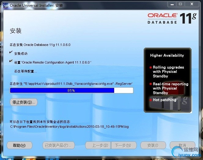

安装过程一直到85%后停止,等很久都不再往前安装,明显卡住了,有趣的是,一切都像凝固啦,任务管理器打不开,部分应用程序双击无法打开,当时给我的第一感觉就像进程死锁一样,各自占用着资源得不到释放,Win7是第一次安装,在Win7下安装Oracle 11g是第一次,但是类似这种安装软件突然停止的情况,我在XP曾经遇到过,我直觉告诉我,往往由于杀软或者其他实时监控软件不放行导致这种情况的发生的,我第一时间就把卡巴斯基2010全功能杀软和360安全卫士及其保险箱关闭,结果还是不行,那我又想到是不是网络出了问题,我把网络断开了,安装还是停留在85%,但这时我能把任务管理器调出来啦,最后,请教百度,发现了网上的一些说法,其实这样的停留很多人都尝试过,在XP,Linux等各个操作系统及各个Oracle 版本,我竟然看到8i也会出现过这样的情况,但是让我最惊讶的发现了一条:"我第一次安装也是这样,重新安装就好了".哈哈,计算机不是个白痴,如果某方面运行不下去,那肯定是某个问题导致它运行不下去的,如果这个导致它运行不下去的问题没有解决,它应该是一直停留在85%而无法继续安装下去,而一个网友说重启安装就好,我的经验再一次告诉我,只有杀软有这个能力让软件"凝固"!

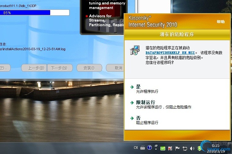

  在Win7第二次安装Oracle 11g情况
  重启计算机后,什么也没有开,单单就开了Oracle 11G的安装程序,到了85%的时候,我的卡巴"叫啦",呵呵,再一次说明经验很重要!
  PS:上面第一个图片告诉我们Oracle安装是有安装日志的,所以发现其他问题,也可以到日志上面查看.
