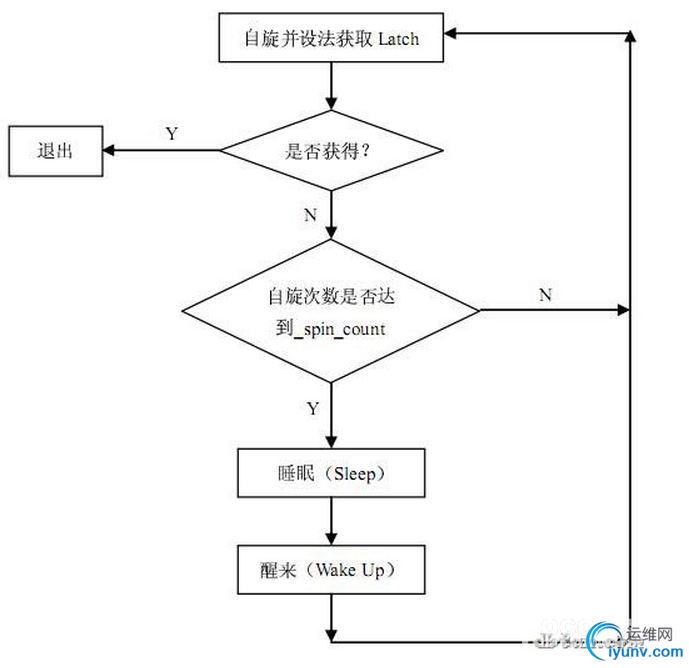

总之, Latch获取的流程:请求-SPIN-休眠-请求-SPIN-休眠 ... ... 占用。

  latch的获取过程可以用下图来概括
