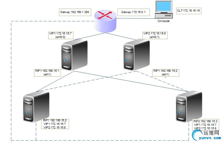

四:keepalive+lvs 实现LVS双主高可用
1)试验拓扑图
2)配置RIP1服务
9
10
因为RIP服务器配置的有VIP地址所以外面有请求VIP时他也会进行相应,而我们这里是为了实现DR转发,不能让他进行响应,我们需要对RIP的端口信息进行隐藏。
echo 1 > /proc/sys/net/ipv4/conf/eth0/arp_ignore  #忽略其他端口发来的请求信息
echo 2 > /proc/sys/net/ipv4/conf/eth0/arp_announce #不广播自己的端口信息
echo 1 > /proc/sys/net/ipv4/conf/all/arp_ignore
echo 2 > /proc/sys/net/ipv4/conf/all/arp_announce
ifconfig eth0 192.168.16.2/24 up
ifconfig lo:0 172.16.16.7 netmask 255.255.255.255 broadcast 172.16.16.7
route add -host 172.16.16.7 dev lo:0  响应的信息通过lo:0端口 ,为了使响应的IP地址为VI
ifconfig lo:1 172.16.16.8 netmask 255.255.255.255 broadcast 172.16.16.8
route add -host 172.16.16.8 dev lo:1
3)配置RIP2服务
9
ifconfig eth0 192.168.16.3/24 up
