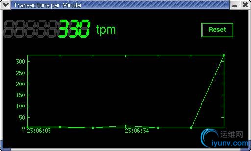

运行Hammerora,创建需要的用户数, 来模拟TPC-C 基准程序(注意调整好执行Hammerora程序的环境变量,最好直接用Oracle用户来执行). 下图为笔者笔记本电脑上得到的数据[机器性能查了一点儿 :) ] :
图2: Hammerora测试结果示例
