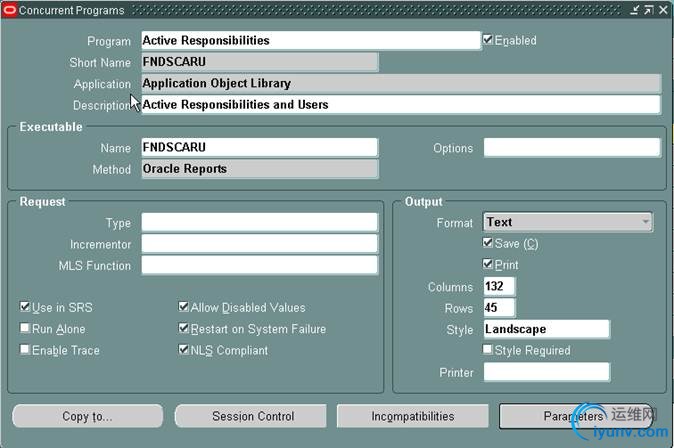

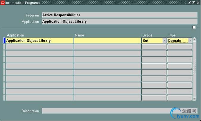

概述与背景
     某些并发程序,在高并发的情况下,必须控制好并发请求的运行时间和次序,来保证处理数据的正确性和完整性。对于并发请求的并发控制,EBS系统可以通过Concurrent Program定义界面的Incompatibilities功能配置实现。但是Incompatibilities功能存在其局限性,它只能把整个并发请求作为一个整体来判断,并不能细化到并发请求的请求参数。而某些并发程序,只需要对其中某几个参数做并发控制,例如时间段,OU等。对于这种业务需求,可以使用标准包DBMS_LOCK,把需要做并发控制的参数,加上锁,实现并发控制。
