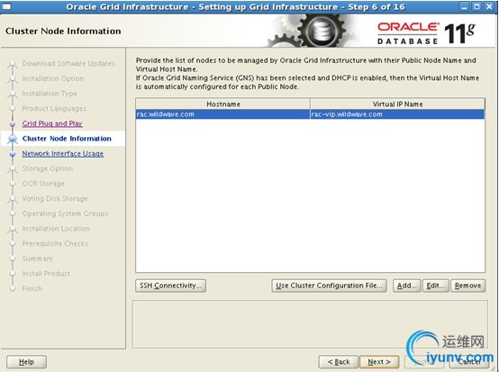

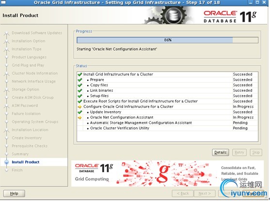

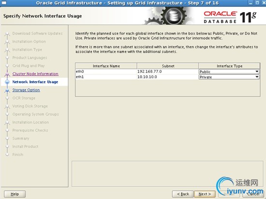

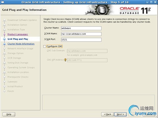

  使用grid用户登录,执行runInstaller来安装
  这里的cluster name 添集群名称,scan name填上在dns服务器中配置的scan ip对应的名称

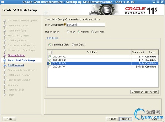

  创建asm disk group,用于存放ocr和vote,冗余度normal为3倍,high为5倍
