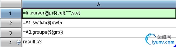

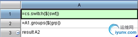

7.3.集算器脚本示例
  main.dfx
joinsub.dfx
 joinsubb.dfx

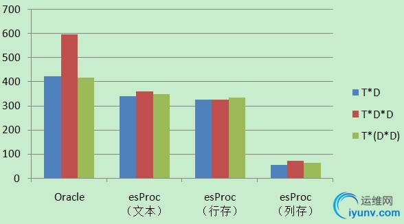

T*D
421
338
325
55
T*D*D
595
358
325
72
T*(D*D)
416
348
332
64
结果分析:
1、测试对象之间对比,由于列式存储对性能提高明显,所以集算器列存计算时间最短性能最高;其他三个测试对象因为是行式存储所以性能较低;由于事实表和维表之间存在外键关系,因此集算器行存可以采用较快的switch方法来实现jion,所以比oracle稍快。集算器文本采用4个节点同时并行计算,所以超过了oracle的性能。

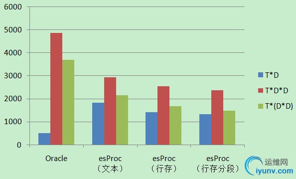

7.4.3窄表组并行数1(无并行)
算法
Oracle
集算器
(文本)
集算器
(行存)
集算器
(行存分段)
T*D
508
1824
1415
1330
T*D*D
4846
2920
2540
2355
T*(D*D)
3684
2142
1663
1479
性能排名:
算法
T*D
Oracle
集算器
(行存)
集算器
(行存分段)
集算器
(文本)
T*D*D
集算器
(行存分段)
集算器
(行存)
集算器
(文本)
Oracle
T*(D*D)
集算器
(行存分段)
集算器
(行存)
集算器
(文本)
Oracle
结果分析:
1T*D算法而言,oracle性能具备明显的优势。
2、其他两种算法,集算器的计算步骤是人为决定的。由于事先知道事实表和维表之间的外键关系,并且知道表大小差异,可以采用最快的switch方法来计算。而oracle采用自动优化的方式,不够灵活,所以较慢。

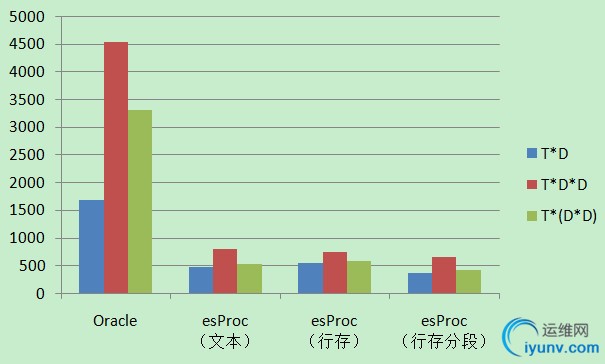

7.4.4 窄表组并行数4
算法
Oracle
集算器
(文本)
集算器
(行存)
集算器
(行存分段)
T*D
1676
462
537
353
T*D*D
4527
788
743
641
T*(D*D)
3298
531
576
420
结果分析:
1、集算器的计算步骤是人为决定的。由于事先知道事实表和维表之间的外键关系,并且知道表大小差异,可以采用最快的switch方法来计算。而oracle采用自动优化的方式,不够灵活,所以较慢。

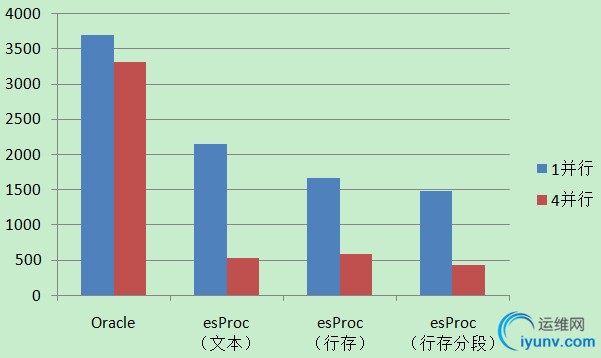

7.5.进一步的对比分析
以窄表组的T*(D*D)的测试数据来横向对比一下,不同并发数量对计算性能的影响。
并行数
Oracle
集算器
(文本)
集算器
(行存)
集算器
(行存分段)
1并行
3684
2142
1663
1479
4并行
3298
531
576
420
结果分析:并行计算对集算器性能提高明显,Oracle则不明显。
