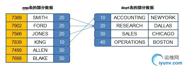

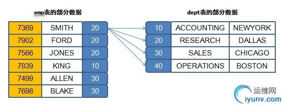

  现在确定好了emp和dept表中的记录之后,下面完成一个基本的多表查询:
SELECT * FROM emp, dept;
  但是现在查询之后发现一共产生了56条记录 = 雇员表的14条记录 * 部门表的4条记录,之所以会造成这样的问题,主要都是由数据库的查询机制所决定的,例如,如下图所示。
  本问题在数据库的操作之中被称为笛卡尔积,就表示多张表的数据乘积的意思,但是这种查询结果肯定不是用户所希望的,那么该如何去掉笛卡尔积呢?
  最简单的方式是采用关联字段的形式,emp表和dept表之间现在存在了deptno的关联字段,所以现在可以从这个字段上的判断开始。
  当在查询之中,不同的表中有了相同字段名称的时候,访问这些字段必须加上表名称,即“表.字段”。
SELECT * FROM emp
WHERE emp.deptno=dept.deptno;

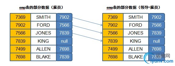

  范例:要求查询出每一位雇员的姓名、职位、领导的姓名。
  现在肯定要准备出两个emp表,所以这个时候可以称为emp表的自身关联,按照之前的分析如下:
1、确定所需要的数据表:
  • emp表(雇员):取得雇员的姓名、职位、领导编号;
  • emp表(领导):取得雇员的姓名(领导的姓名);
2、确定关联字段:emp.mgr=memp.empno(雇员的领导编号 = 领导(雇员)的雇员编号)
  第一步:查询每一位雇员的姓名、职位
SELECT e.ename, e.job
FROM emp e;
  第二步:查询领导信息,加入自身关联
SELECT e.ename, e.job, m.ename
FROM emp e, emp m
WHERE e.mgr=m.empno;
  此时的查询结果之中缺少了“KING”的记录,因为KING没有领导,而要想解决这个问题,就需要等待之后讲解的左、右连接的问题了。

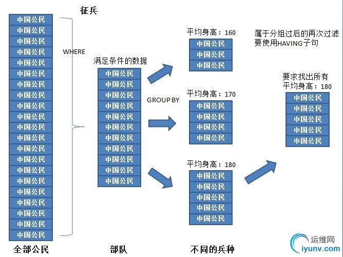

  本错误提示的核心意思就是在WHERE子句之中不能使用统计函数,之所以在WHERE子句之中不能使用,实际上跟WHERE子句的主要功能有关,WHERE的主要功能是从全部的数据之中取出部分数据。
  此时如果要对分组后的数据再次进行过滤,则使用HAVING子句完成,那么此时的SQL语法格式如下:
SELECT [DISTINCT] *|分组字段1 [别名] [,分组字段2 [别名] ,…] | 统计函数
FROM 表名称 [别名], [表名称 [别名] ,…]
[WHERE 条件(s)]
[GROUP BY 分组字段1 [,分组字段2 ,…]]
[HAVING 分组后的过滤条件(可以使用统计函数)]
[ORDER BY 排序字段 ASC | DESC [,排序字段 ASC | DESC]];
  下面使用HAVING进行过滤。
SELECT d.deptno,d.dname,d.loc,COUNT(e.empno) mycount,NVL(AVG(e.sal),0) myavg
FROM dept d,emp e
WHERE d.deptno=e.deptno(+)
GROUP BY d.deptno,d.dname,d.loc
HAVING AVG(sal)>2000;
  注意点:WHERE和HAVING的区别
  • WHERE:是在执行GROUP BY操作之前进行的过滤,表示从全部数据之中筛选出部分的数据,在WHERE之中不能使用统计函数;
  • HAVING:是在GROUP BY分组之后的再次过滤,可以在HAVING子句中使用统计函数;
