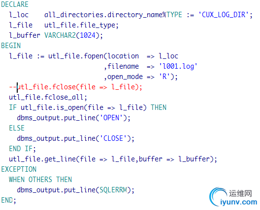

注意事项FCLOSE_ALL不会修改所打开的文件的状态,也就是说执行了FCLOSE_ALL后,再用IS_OPEN去检测文件,结果还是打开状态,但是之后,这些文件任然是不能去read或者write的。而FCLOSE执行后,相关的文件则完全关闭了,测试:
结果为:
结果为:

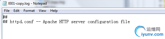

    start_line  要复制的内容起始行号,默认为1,表示从第一行开始复制。
    end_line 要复制的内容的终止行号,默认NULL,表示文件的末尾。
测试程序之前:
测试代码:
测试程序之后:
并且l001-copy.log文件中的内容只有两行:
