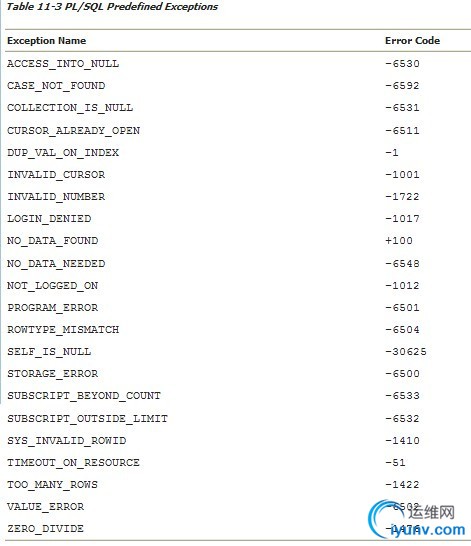

系统预定义异常定义在SYS.STANDARD包里,异常块里常用SQLCODE和SQLERRM两个函数输出错误信息.
  系统预定义异常对照表
SQLCODE输出一个oracle预定义的负数,此负数对应oracle系统一系列预定义异常.
注意:有一个异常是例外的NO_DATA_FOUND异常返回的SQLCODE是100.
SQLERRM返回错误信息及定义的错误代码.
