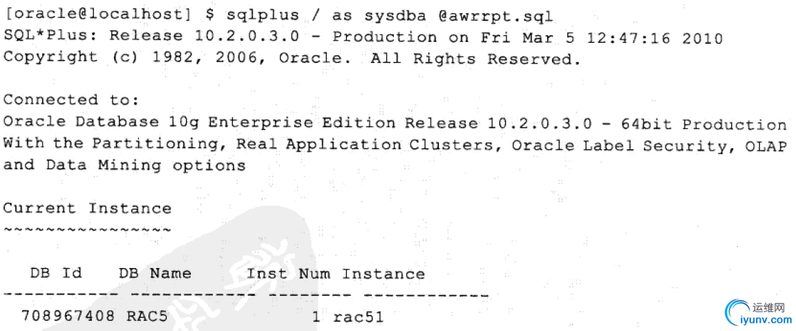

(2)然后我们执行以下命令,其中调用的脚本awrrpt.sql就是生成AWR报告用到的脚本:
这一部分显示数据库的ID、数据库名称和当前实例名称。

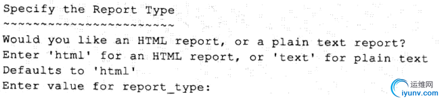

这里AWR要求我们指定报告的显示方式,默认是HTML方式,也可以直接输出为文本方式。建议使用HTML方式,因为在报告中有一些页面内部有链接,使用HTML可以更容易定位信息,如果不输入,默认值是HTML.

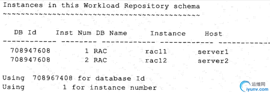

如果运行的系统是一个RAC结构,这一部分会列出所有的实例。

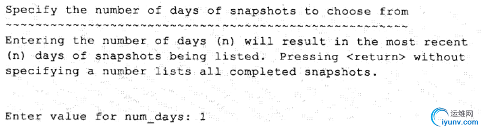

AWR询问要显示最近几天的快照信息,我们输入1表示显示最近一天的快照。

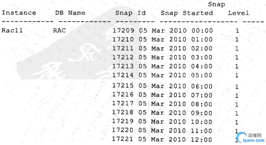

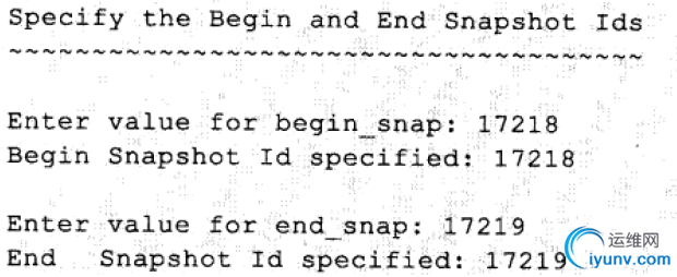

上面列出了最近一天的快照信息,每一个小时AWR生成一个性能快照,我们要指定需要分析性能的时间段,指定一个开始快照号和结束的快照号。
我们指定了开始快照号17218和截止快照号17219,它对应的起止时间是从早上9:00到10:00的一小时的时间间隔。

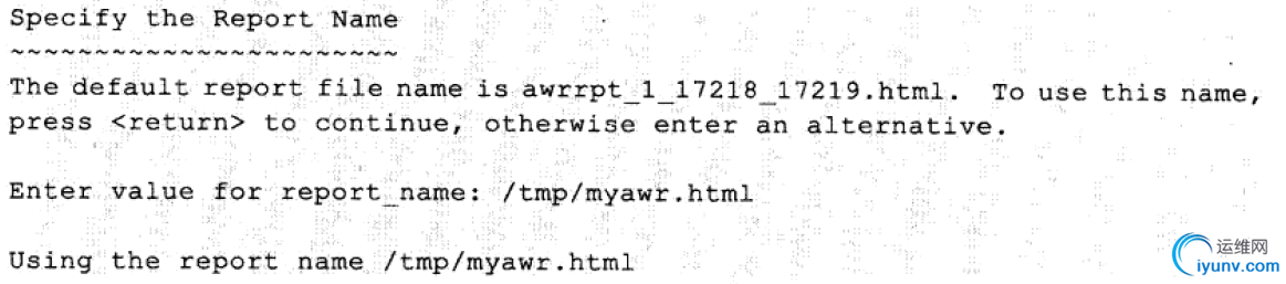

指定生成的AWR报告的路径和文件名,这里设定的路径是:
/tmp/myawr.html
完成上面的交互式信息输入后,oracle将会为我们在指定的位置生成AWR报告。
