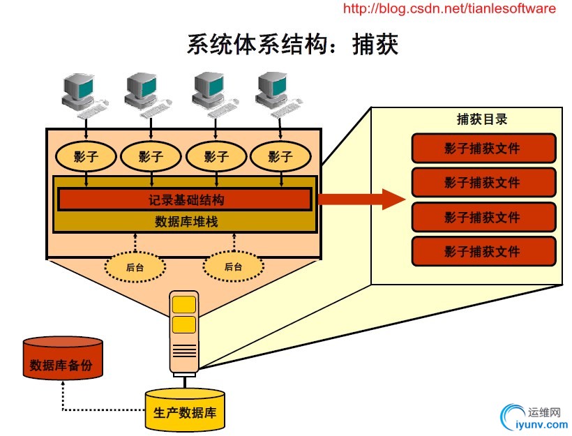

1.3 系统体系结构:捕获
  一般情况下,可通过重放记录来确定升级到新版本的RDBMS 服务器是否安全。在系统中运行生产工作量时,内置到RDBMS 中的一种特殊记录基础结构可以记录有关所有外部客户机请求的数据。外部请求包括所有SQL 查询、PL/SQL 块、PL/SQL远程过程调用、DML 语句、DDL 语句、对象导航请求或Oracle Call Interface (OCI) 调用。
  在记录过程中,后台作业以及通常情况下的所有内部客户机将继续工作,不会被记录。最终结果是一份工作量记录,其中包含重放工作量所必需的全部信息;RDBMS 可通过外部请求来查看这些信息。
  记录基础结构只会对记录系统造成最低的性能开销(额外的CPU、内存和输出/输出)。但是,应计划配备额外的磁盘空间用于记录实际工作量。

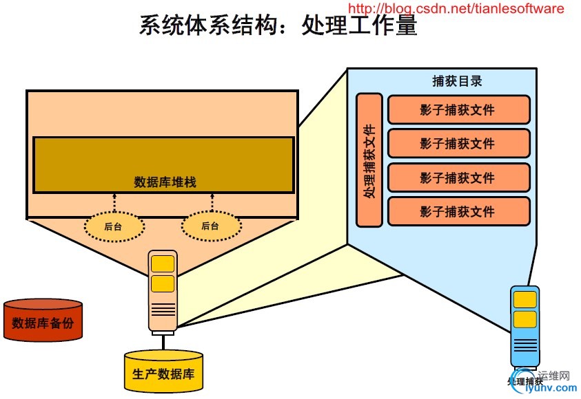

1.4 系统体系结构:处理工作量
  处理工作量捕获数据,创建特定于新工作量重放的元数据文件,这是重放指定工作量捕获所必需的。仅创建新文件,而不对工作量捕获过程中创建的任何文件进行修改。因此,可以对相同的捕获目录多次运行预处理(例如,过程遇到意外错误或被取消时)。
  在此阶段中,将重新映射外部客户机连接。可以修改会影响重放结果的所有重放参数。
  注:
  因为处理工作量捕获的成本可能相对较高,所以最好的做法是在生产数据库系统以外的某个系统中执行该操作。

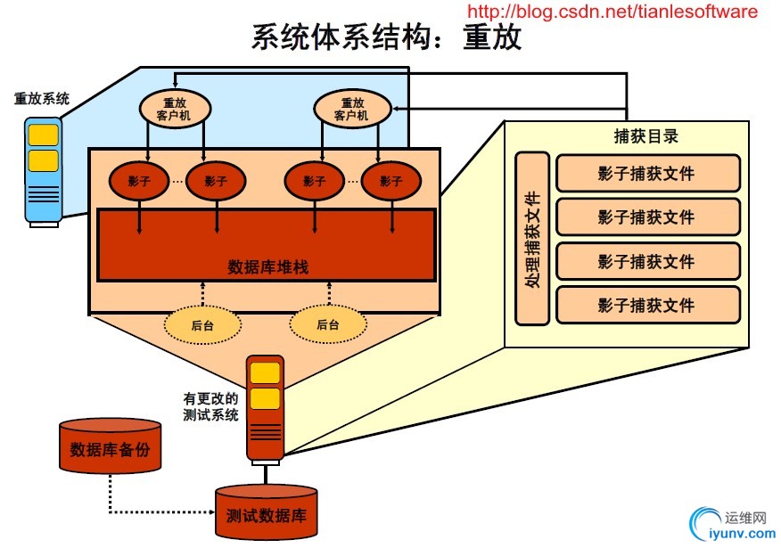

1.5 系统体系结构:重放
  在重放系统中重放工作量之前,务必执行以下操作:
  1. 在测试系统中还原重放数据库,以便与工作量捕获开始时的捕获数据库匹配。
  2. 根据需要更改测试系统(如执行升级等)。
  3. 将工作量复制到测试系统。
  一个名为“重放驱动程序”的特殊应用程序将使用工作量记录,向在其中重放工作量的RDBMS 发送请求。该RDBMS 通常是一个测试系统。假定重放系统的数据库适合于重放已记录的工作量。不会重放内部RDBMS 客户机。重放驱动程序是一种特殊客户机,它使用工作量记录并向测试系统发送相应的请求,其行为与记录工作量过程中使用的客户机在发送外部请求时的行为相同(参见前面的示例)。使用其行为与RDBMS 的唯一外部客户机相同的特殊驱动程序,可以记录和重放客户机不可知的基础结构。
  重放驱动程序包含一个或多个连接到重放系统的客户机,并且可以根据工作量捕获发送请求。重放驱动程序可以根据网络带宽、CPU 和内存容量,在所有重放客户机之间均匀分配工作量捕获流。
1.6 更改前生产系统

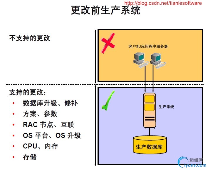

  数据库重放侧重于记录和重放RDBMS所承受的工作量。因此,记录工作量的操作是在图中所示的位置完成的。在软件堆栈中的RDBMS 上进行记录可实现此级别以下的所有项目交换,并可使用记录和重放功能测试新的设置。
  在重放工作量时,RDBMS 将执行记录过程中发现的操作。也就是说,RDBMS 代码在重放阶段的行为方式与记录阶段的行为方式非常相似。这是通过重新创建所有外部客户机对RDBMS 的请求实现的。外部客户机请求包括了RDBMS 的所有可能的外部客户机发出的请求。
