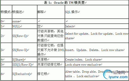

  DML锁的目的在于保证并发情况下的数据完整性,本文主要讨论DML锁。在Oracle数据库中,DML锁主要包括TM锁和TX锁,其中TM锁称为表级锁,TX锁称为事务锁或行级锁。
  当Oracle执行DML语句时,系统自动在所要操作的表上申请TM类型的锁。当TM锁获得后,系统再自动申请TX类型的锁,并将实际锁定的数据行的锁标志位进行置位。这样在事务加锁前检查TX锁相容性时就不用再逐行检查锁标志,而只需检查TM锁模式的相容性即可,大大提高了系统的效率。TM锁包括了SS、SX、S、X等多种模式,在数据库中用0-6来表示。不同的SQL操作产生不同类型的TM锁。如表1所示。
  在数据行上只有X锁(排他锁)。在 Oracle数据库中,当一个事务首次发起一个DML语句时就获得一个TX锁,该锁保持到事务被提交或回滚。当两个或多个会话在表的同一条记录上执行DML语句时,第一个会话在该条记录上加锁,其他的会话处于等待状态。当第一个会话提交后,TX锁被释放,其他会话才可以加锁。

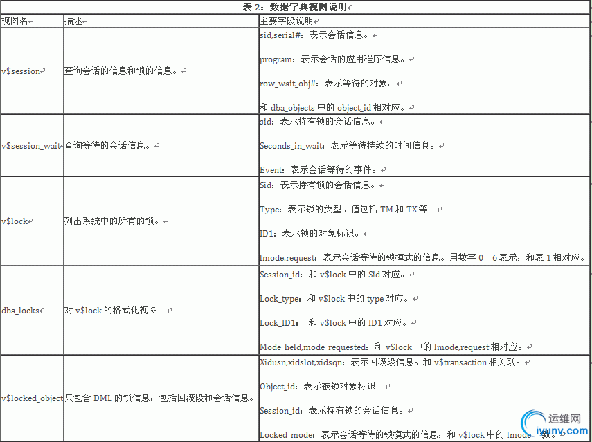

  监控锁的相关视图数据字典是Oracle数据库的重要组成部分,用户可以通过查询数据字典视图来获得数据库的信息。和锁相关的数据字典视图如表2所示。
  TX锁等待的监控和解决在日常工作中,如果发现在执行某条SQL时数据库长时间没有响应,很可能是产生了TX锁等待的现象。为解决这个问题,首先应该找出持锁的事务,然后再进行相关的处理,如提交事务或强行中断事务。
