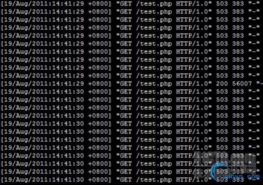

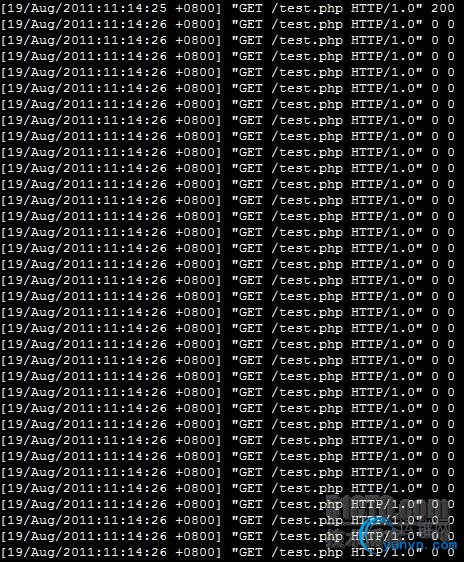

先测试 limit_zone 这个模块
我找一台机器 用ab 来测试一下 命令格式为
ab -c 100 -t 10 http://192.168.6.26/test.php
test.php 内容是phpinfo
看看日志里的访问
看来也不一定能限制的住1秒钟1个并发连接,(有网友跟我说这是因为测试的文件本身太小了才会这样,有时间一定测试一下),从日志里面可以看得出来 除了几个200以外其他的基本都是503,多数并发访问都被503了。

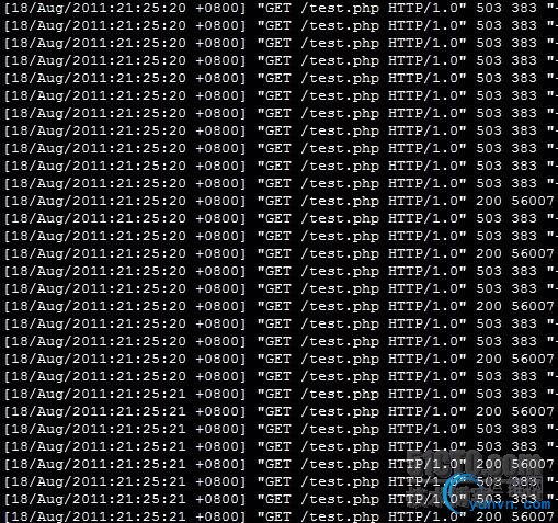

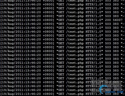

我又用ab多运行了一会儿,发现另一种情况
似乎随着数量的增多效果也会发生一些变化,并不是完全达到模块说明中的效果

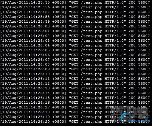

测试一下
看看这时候的访问日志

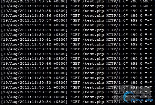

确实是每秒请求一次,那多测试一会儿呢?把时间从10秒增加到30秒
这个时候应该是120 已经不够用了,出现很多503,还有两种情况会出现,请看图
这种情况很像是 在队列里的一些请求得不到响应而超时了,但我不确定是不是这种情况。
客户端自己等不及断开了,返回499

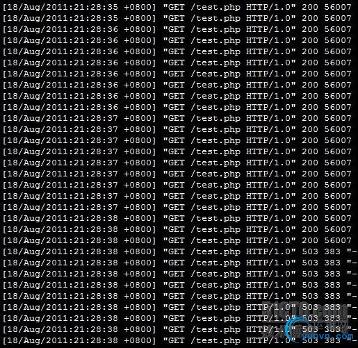

如果这样呢
limit_req   zone=req_one  burst=120 nodelay;
加上 nodelay之后超过 burst大小的请求就会直接 返回503,如图
也是每秒处理1个请求,但多出来的请求没有象刚才那样等待处理,而是直接返回503。
