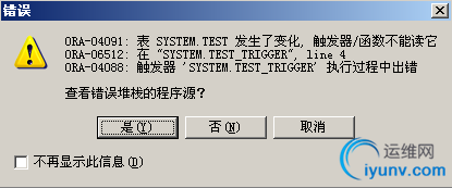

  我们的目的是在插入或者更新的时候,让c字段的值等于字段a+字段b的值,我们执行以下sql语句:
insert into test(id, a, b) values(1, 10, 20);
  我们期望会看到c的值自动变成a+b=30,但是我们却发现如下错误:
  从错误提示来看,是说表已经发生了改变,触发器不能读它,因为我们出发器的触发时机设置的是after,也就是在一条记录插入完成之后再进行更新操作,但是这时候表已经发生改变,触发器不能读这个表了.那我们将触发器的触发时间设置before是不是就能达到目的呢,将触发器修改一下:
