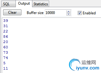

1.dbms_random.value方法
第一种:FUNCTION value RETURN NUMBER;
  说明:
  这种用法没有参数,会返回一个具有38位精度的数值,范围从0.01.0,但不包括1.0
示例:
BEGIN
FOR i IN 1 .. 10 LOOP
dbms_output.put_line(round(dbms_random.value * 100));
END LOOP;
END;
结果:

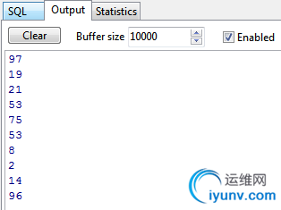

第二种FUNCTION value (low IN NUMBER, high IN NUMBER) RETURN NUMBER;
说明:
value带有两个参数,第一个指下限,第二个指上限,将会生成下限到上限之间的数字,但不包含上限
示例:
BEGIN
dbms_output.put_line(trunc(dbms_random.value(1,101)));
END LOOP;
END;
结果:

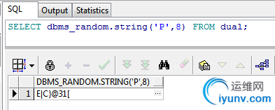

2. dbms_random.string 方法
FUNCTION string (opt CHAR, len NUMBER) RETURN VARCHAR2;
说明:
某些用户管理程序可能需要为用户创建随机的密码。使用10G下的dbms_random.string 可以实现这样的功能
  参数:
opt
'u', 'U' - returning string in uppercase alpha characters
'l', 'L' - returning string in lowercase alpha characters
'a', 'A' - returning string in mixed case alpha characters
'x', 'X' - returning string in uppercase alpha-numericcharacters
'p', 'P' - returning string in any printable characters.Otherwise the returning string is in uppercase alphacharacters.
len
表示返回的字符串长度。
示例:
SELECT dbms_random.string('P',8) FROM dual;
结果:

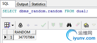

3. dbms_random.random 方法
FUNCTIONrandomRETURN BINARY_INTEGER;
说明:
   random返回的是BINARY_INTEGER类型值,产生一个任意大小的随机数。
示例:
SELECT dbms_random.random FROM dual;
结果:
备注:dbms_random.value 和 dbms_random.random 两者之间有什么区别?
  1、Order By dbms_random.value ,为结果集的每一行计算一个随机数,dbms_random.value 是结果集的一个列(虽然这个列并不在select list 中),然后根据该列排序,得到的顺序自然就是随机的啦。
  2、value返回的是number类型,并且返回的值介于1和0之间,而random返回的是BINARY_INTEGER类型(以二进制形式存储的数字,据说运算的效率高于number但我没测试过,但取值范围肯定小于number,具体限制得查资料了)

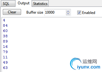

4. dbms_random.normal方法
FUNCTIONnormal RETURN NUMBER;
  说明:
NORMAL函数返回服从正态分布的一组数。此正态分布标准偏差为1,期望值为0。这个函数返回的数值中有68%是介于-1+1之间,95%介于-2+2之间,99%介于-3+3之间。
示例:
BEGIN
dbms_output.put_line(round(dbms_random.normal));
END LOOP;
END;
结果:
