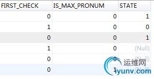

select p.*,g.state  from process_card_procedure p,group_task g where p.process_card_procedure_id=g.process_card_procedure_id(+) and  p.process_card_id=431 and p.procedure_no not like '%C%' order by cast(p.procedure_no as int)
  表示process_card_procedure表和group_task表的左连接。查询结果部分如下:
上表中的state字段是在group_task表中,连接过程中后面三条记录没有state字段,显示为null,如果不左连接:
