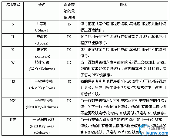

  2.2.2DB2行锁的模式
  除了表锁之外,DB2还支持以下几种方式的行锁。
表二:DB2数据库行锁的模式

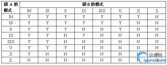

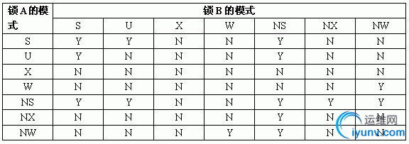

  2.2.3DB2锁的兼容性
表三:DB2数据库表锁的相容矩阵
  表四:DB2数据库行锁的相容矩阵

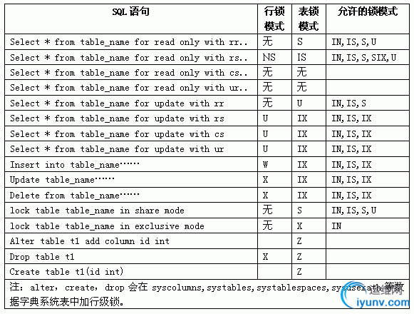

  下表是笔者总结了DB2中各SQL语句产生表锁的情况(假设缺省的隔离级别为CS):

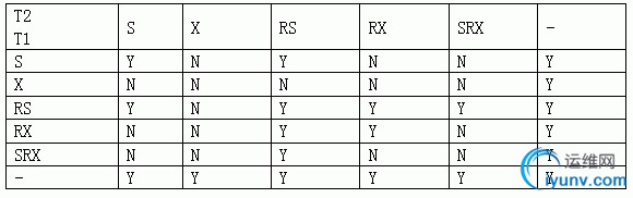

锁的兼容性是指当一个应用程序在表(行)上加上某种锁后,其他应用程序是否能够在表(行)上加上相应的锁,如果能够加上,说明这两种锁是兼容的,否则说明
这两种锁不兼容,不能对同一数据对象并发存取。
  下表为Oracle数据库TM锁的兼容矩阵(Y=Yes,表示兼容的请求; N=No,表示不兼容的请求;-表示没有加锁请求):
表五:Oracle数据库TM锁的相容矩阵

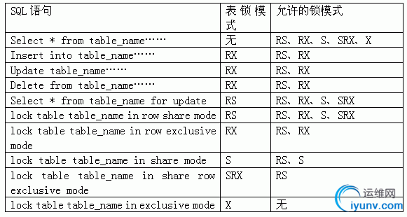

  一方面,当Oracle执行SELECT…FOR
UPDATE、INSERT、UPDATE、DELETE等DML语句时,系统自动在所要操作的表上申请表级RS锁(SELECT…FOR
UPDATE)或RX锁(INSERT、UPDATE、DELETE),当表级锁获得后,系统再自动申请TX锁,并将实际锁定的数据行的锁标志位置位(指
向该TX锁);另一方面,程序或操作人员也可以通过LOCK
TABLE语句来指定获得某种类型的TM锁。下表是笔者总结了Oracle中各SQL语句产生TM锁的情况:
表六:Oracle数据库TM锁小结
  我们可以看到,通常的DML操作(SELECT…FOR
UPDATE、INSERT、UPDATE、DELETE),在表级获得的只是意向锁(RS或RX),其真正的封锁粒度还是在行级;另外,Oracle数
据库的一个显著特点是,在缺省情况下,单纯地读数据(SELECT)并不加锁,Oracle通过回滚段(Rollback
segment)来保证用户不读"脏"数据。这些都提高了系统的并发程度。

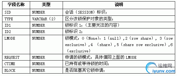

  5.1v$lock视图
  v$lock视图列出当前系统持有的或正在申请的所有锁的情况,其主要字段说明如下:
表七:v$lock视图主要字段说明

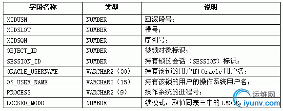

  5.2v$locked_object视图
  v$locked_object视图列出当前系统中哪些对象正被锁定,其主要字段说明如下:
表八:v$locked_object视图字段说明
