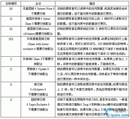

  2.2.1 DB2表锁的模式
  DB2在表一级加锁可以使用以下加锁方式:
表一:DB2数据库表锁的模式
  下面对几种表锁的模式进一步加以阐述:
  IS、IX、SIX方式用于表一级并需要行锁配合,他们可以阻止其他应用程序对该表加上排它锁。
  • 如果一个应用程序获得某表的IS锁,该应用程序可获得某一行上的S锁,用于只读操作,同时其他应用程序也可以读取该行,或是对表中的其他行进行更改。
  • 如果一个应用程序获得某表的IX锁,该应用程序可获得某一行上的X锁,用于更改操作,同时其他应用程序可以读取或更改表中的其他行。
  • 如果一个应用程序获得某表的SIX锁,该应用程序可以获得某一行上的X锁,用于更改操作,同时其他应用程序只能对表中其他行进行只读操作。
  S、U、X和Z方式用于表一级,但并不需要行锁配合,是比较严格的表加锁策略。
  • 如果一个应用程序得到某表的S锁。该应用程序可以读表中的任何数据。同时它允许其他应用程序获得该表上的只读请求锁。如果有应用程序需要更改读该表上的数据,必须等S锁被释放。
  • 果一个应用程序得到某表的U锁,该应用程序可以读表中的任何数据,并最终可以通过获得表上的X锁来得到对表中任何数据的修改权。其他应用程序只能读取该表
    中的数据。U锁与S锁的区别主要在于更改的意图上。U锁的设计主要是为了避免两个应用程序在拥有S锁的情况下同时申请X锁而造成死锁的。
  • 如果一个应用程序得到某表上的X锁,该应用程序可以读或修改表中的任何数据。其他应用程序不能对该表进行读或者更改操作。
  • 如果一个应用程序得到某表上的Z锁,该应用程序可以读或修改表中的任何数据。其他应用程序,包括未提交读程序都不能对该表进行读或者更改操作。
  IN锁用于表上以允许未提交读这一概念。
  2.2.2 DB2行锁的模式
  除了表锁之外,DB2还支持以下几种方式的行锁。
表二:DB2数据库行锁的模式

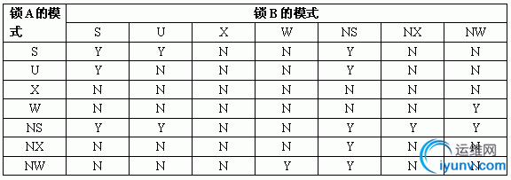

  2.2.3 DB2锁的兼容性
表三:DB2数据库表锁的相容矩阵
表四:DB2数据库行锁的相容矩阵

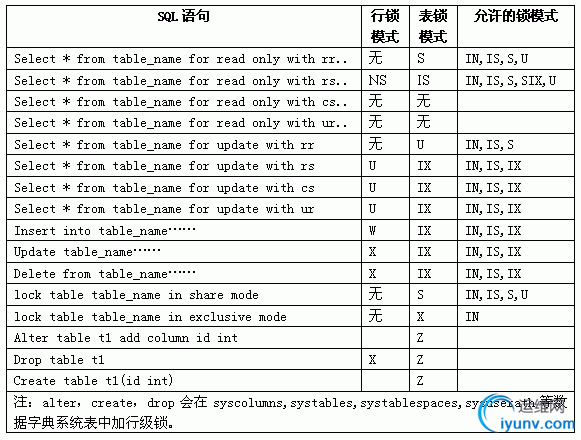

  下表是笔者总结了DB2中各SQL语句产生表锁的情况(假设缺省的隔离级别为CS):

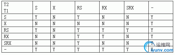

  3.3 Oracle的TM锁(表级锁)
  Oracle
的DML锁(数据锁)正是采用了上面提到的多粒度封锁方法,其行级锁虽然只有一种(即X锁),但其TM锁(表级锁)类型共有5种,分别称为共享锁(S
锁)、排它锁(X锁)、行级共享锁(RS锁)、行级排它锁(RX锁)、共享行级排它锁(SRX锁),与上面提到的S、X、IS、IX、SIX相对应。需要
注意的是,由于Oracle在行级只提供X锁,所以与RS锁(通过SELECT … FOR
UPDATE语句获得)对应的行级锁也是X锁(但是该行数据实际上还没有被修改),这与理论上的IS锁是有区别的。锁的兼容性是指当一个应用程序在表
(行)上加上某种锁后,其他应用程序是否能够在表(行)上加上相应的锁,如果能够加上,说明这两种锁是兼容的,否则说明这两种锁不兼容,不能对同一数据对
象并发存取。
  下表为Oracle数据库TM锁的兼容矩阵(Y=Yes,表示兼容的请求; N=No,表示不兼容的请求;-表示没有加锁请求):
表五:Oracle数据库TM锁的相容矩阵

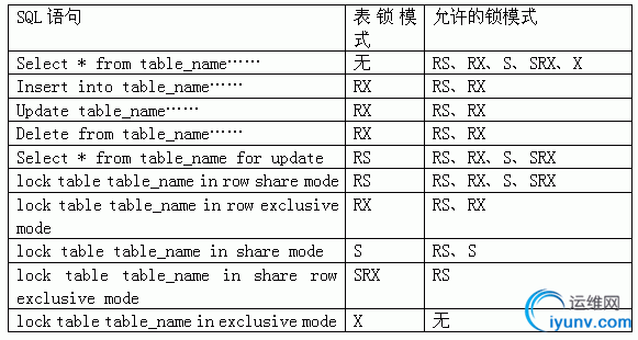

  一
方面,当Oracle执行SELECT…FOR
UPDATE、INSERT、UPDATE、DELETE等DML语句时,系统自动在所要操作的表上申请表级RS锁(SELECT…FOR
UPDATE)或RX锁(INSERT、UPDATE、DELETE),当表级锁获得后,系统再自动申请TX锁,并将实际锁定的数据行的锁标志位置位(指
向该TX锁);另一方面,程序或操作人员也可以通过LOCK
TABLE语句来指定获得某种类型的TM锁。下表是笔者总结了Oracle中各SQL语句产生TM锁的情况:
表六:Oracle数据库TM锁小结
  我
们可以看到,通常的DML操作(SELECT…FOR
UPDATE、INSERT、UPDATE、DELETE),在表级获得的只是意向锁(RS或RX),其真正的封锁粒度还是在行级;另外,Oracle数
据库的一个显著特点是,在缺省情况下,单纯地读数据(SELECT)并不加锁,Oracle通过回滚段(Rollback
segment)来保证用户不读"脏"数据。这些都提高了系统的并发程度。

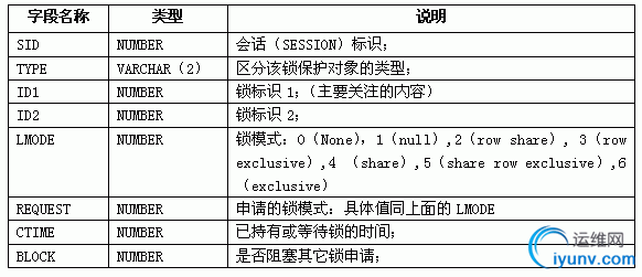

  5.1 v$lock视图
  v$lock视图列出当前系统持有的或正在申请的所有锁的情况,其主要字段说明如下:
表七:v$lock视图主要字段说明

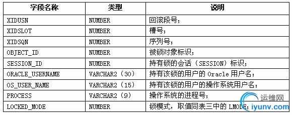

  5.2 v$locked_object视图
  v$locked_object视图列出当前系统中哪些对象正被锁定,其主要字段说明如下:
表八:v$locked_object视图字段说明

  总的来说,DB2的锁和Oracle的锁主要有以下大的区别:
  1.Oracle
通过具有意向锁的多粒度封锁机制进行并发控制,保证数据的一致性。其DML锁(数据锁)分为两个层次(粒度):即表级和行级。通常的DML操作在表级获得
的只是意向锁(RS或RX),其真正的封锁粒度还是在行级;DB2也是通过具有意向锁的多粒度封锁机制进行并发控制,保证数据的一致性。其DML锁(数据
锁)分为两个层次(粒度):即表级和行级。通常的DML操作在表级获得的只是意向锁(IS,SIX或IX),其真正的封锁粒度也是在行级;另外,在
Oracle数据库中,单纯地读数据(SELECT)并不加锁,这些都提高了系统的并发程度,Oracle强调的是能够"读"到数据,并且能够快速的进行
数据读取。而DB2的锁强调的是"读一致性",进行读数据(SELECT)时会根据不同的隔离级别(RR,RS,CS)而分别加S,IS,IS锁,只有在
使用UR隔离级别时才不加锁。从而保证不同应用程序和用户读取的数据是一致的。
