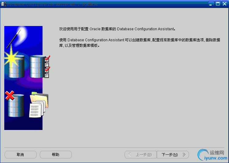

(1)选择“开始”—>“程序”—>Oracle-Oracle10g_home1—>配置和移植工具—>Database Configuration Assistant命令,启动DBCA,出现“欢迎使用”窗口,如图1:
图1

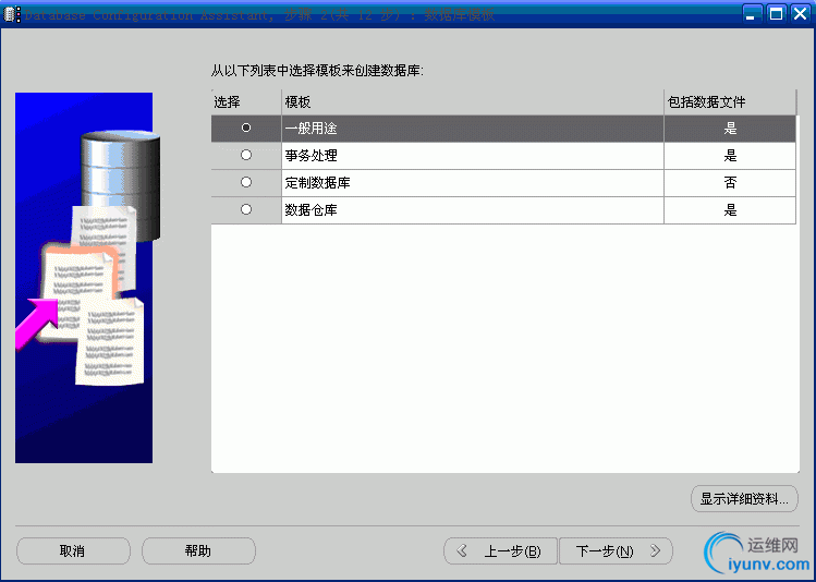

(3)单击“下一步”按钮,出现“数据库模板”窗口,如图3:
图3

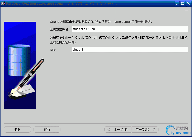

(4)单击“下一步”按钮,出现“数据库标识”窗口,并输入全局数据库名:student,SID:student.cs.hubu,如图4:
图4
注意:全局数据库名与SID
全局数据库名:是将数据库与任何其他数据库唯一标识出来的数据库全称。全局数据库名的格式为<database_name>.<database_domain>。例如,student.cs.hubu是一个典型的全局数据库名。数据库名部分(如student)是数据库的简单名称,数据库域部分(如cs.hubu)指定数据库所在的域,它通常和企业内的网络域相同。全局数据库名的数据库名部分不能超过8个字符,并且只能包含字母、数字字符和句点(.)字符。
SID(System Identifier,系统标识符):用来标识Oracle数据库的特定例程。对于任何一个数据库,都至少有一个引用数据库的例程。SID可以是未被此计算机上其他例程使用的任何名称。SID是Oracle数据库例程的唯一标识符,最多只能有8个字母、数字字符。每个数据库例程对应一个SID和一系列数据库文件。例如,当创建SID为XXX的数据库时,将同时创建数据库例程及其数据库文件(初始化参数文件、控制文件、重做日志文件和数据文件)。

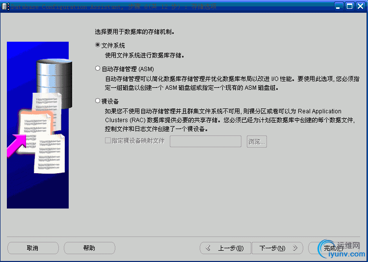

(7)单击“下一步”按钮,出现“存储选项”窗口,如图7:
图7

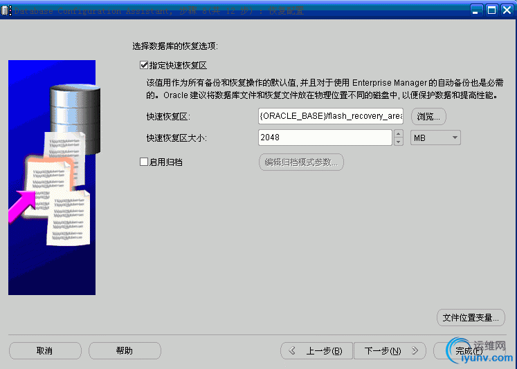

(9)单击“下一步”按钮,出现“恢复配置”窗口,如图9:
图9

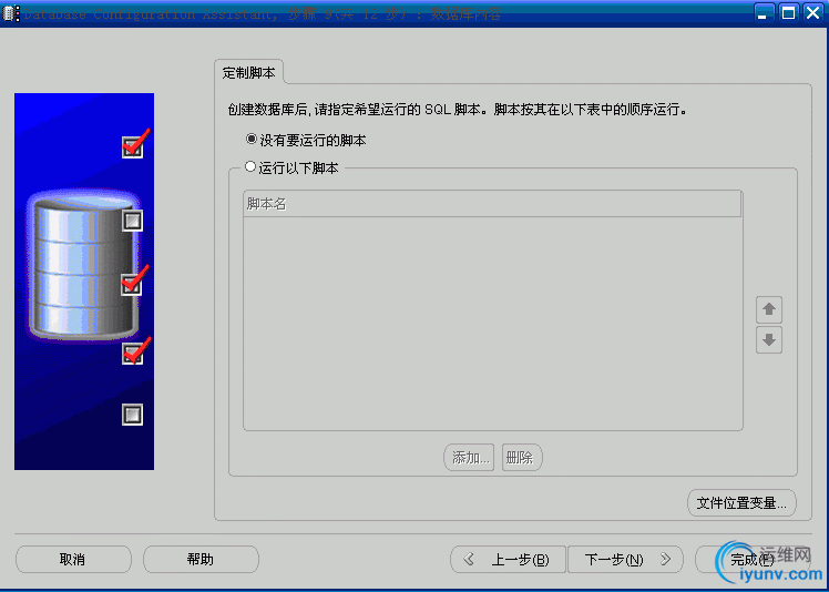

(10)单击“下一步”按钮,出现“数据库内容”窗口,如图10:
图10

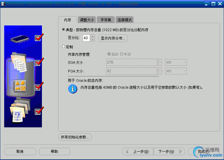

(11)单击“下一步”按钮,出现“初始化参数”窗口,如图11:
图11

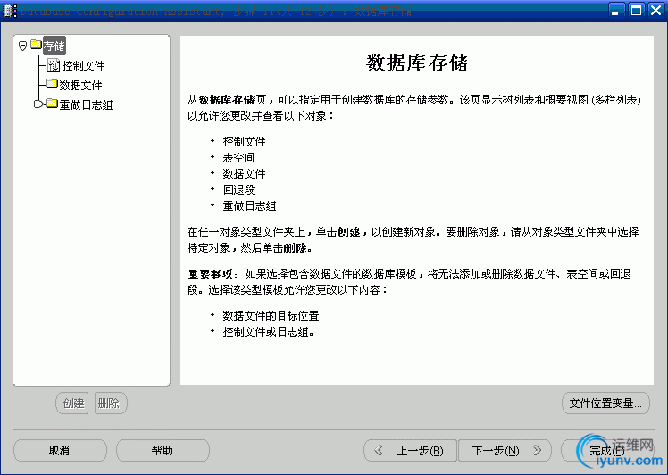

(12)单击“下一步”按钮,出现“数据库存储”窗口,如图12:
图12

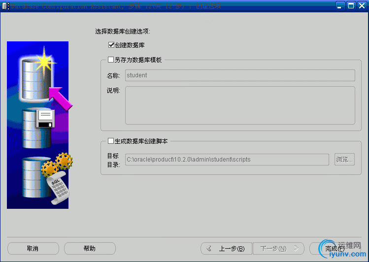

(13)单击“下一步”按钮,出现“创建选项”窗口,如图13:
图13

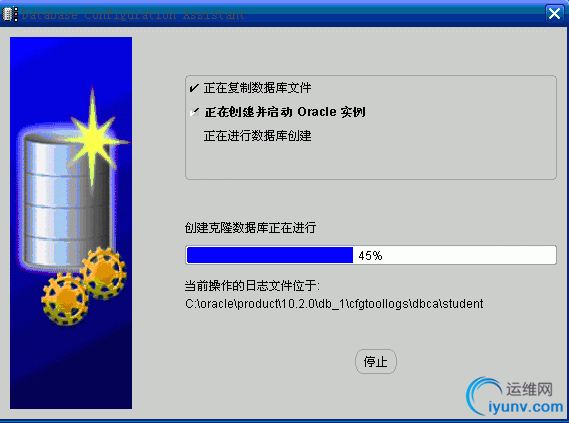

(16)单击“确定”,按钮,出现自动创建数据库的过程界面,如图15:
图15

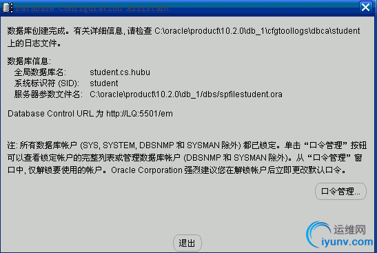

最后自动出现数据库创建完成窗口,如图16:
图16
注意:要记住图16中的有关信息,如Database Control URL等。

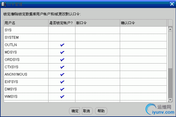

单击“口令管理”按钮,出现“口令管理”窗口,如图17:
图17
在图17中,可以给账户接触锁定,设置新密码。为了安全起见,在此应该更改默认DBA账户(如SYS、SYSTEM)的口令,并且锁定所有暂时不需要的默认账户。

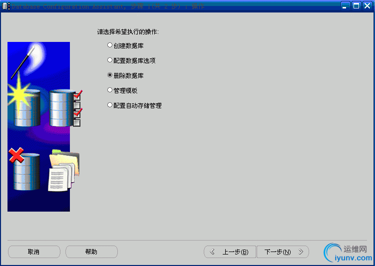

(2)单击“下一步”按钮,出现“操作”窗口,并选择“删除数据库”,如图19:
图19

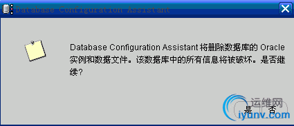

(4)单击“完成”按钮,出现确认是否继续窗口,如图21:
图21
(5)单击“是”按钮,出现自动删除数据库的过程窗口,如图22:
