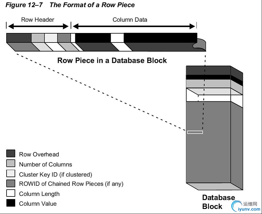

  先来介绍一下row piece的结构
  引用官方文档的一张结构图
  通常情况下,不包括(cluster table 和 chain row)一个rowpiece 包括row header 和 column data
  关于其他情况,会在以后的研究中陆续放出。

例如:一个rowpiece的前3个字节 3c0203它表示
1个字节的flag
1个字节的lb(itl slot)
1个字节的columncount
  如例中
3c=flag=00111100=--HDFL--=header+delete+first+last
02=lb itl slot 0x02
03=column count
列值信息包括:
列的长度,列的value
例如02c102
表示占用2个byte
c102 表示的是具体的值
  dump 的信息 可以使用 UTL_RAW.CAST_TO_xxxx 来翻译(感谢itpubiori809的指导)
