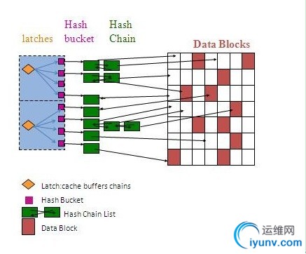

  这个图是在我的buffer cache的那片blog 荡过来的。 结合这个图,我们来理解一下整个过程。数据块被加载到buffer cache,默认是加载到default pool。 那么Oracle 是通过Hash bucket 和 Hash Chain 来管理。
  将数据块分到不同的Hash bucket里,每个Hash bucket 对应一个Hash Chain。 每个Hash Chain 里保存了数据块的位置和它前后的List 信息。 而Hash Bucket 又是由Latches 进行控制,当我们想要找某个Hash bucket 上对应Hash Chain的数据块时,就要先拿到这个Latch。 如果很多session 去访问某一个数据块,就产生了热块,当session A 拿到Latch 后,在Session A 释放Latch 之前,其他Session 是拿不到这个Latch。因此,就产生了latch: cache buffers chains.的等待事件。
  也因为这个Latch的原因,也让并行的去访问某一个数据块成为困难的事。
