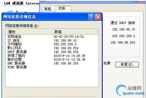

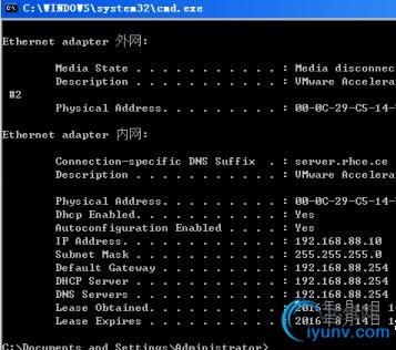

可以看到我的DHCP已经拿到IP地址了。
可以看到拿到的IP地址,以及解析出来的域名,关于DNS的配置可以参考我的另一个文章
