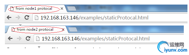

3.5测试切换效果。
为了区分不同tomcat下的应用,将staticProtocal.html的内容作了下调整。
结果
为了排除浏览器缓存干扰,最好使用强制刷新。(CTRL+F5),这时候可以验证下权重。
