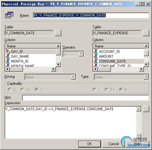

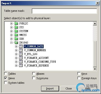

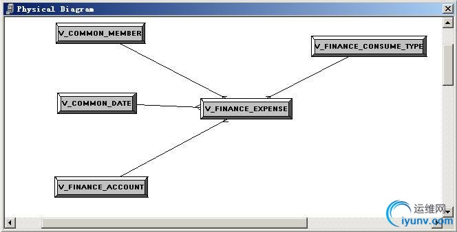

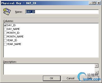

    在物理模型层,导入时间维表 V_COMMON_DATE;将 V_COMMON_DATE.DAY_ID 定义为 V_COMMON_DATE 的主键;将 V_COMMON_DATE.DAY_ID 定义为 V_FINANCE_EXPENSE.CONSUME_DATE 的外键。

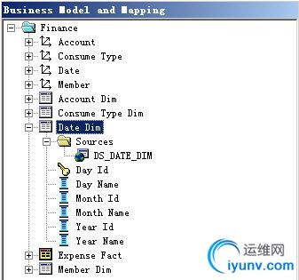

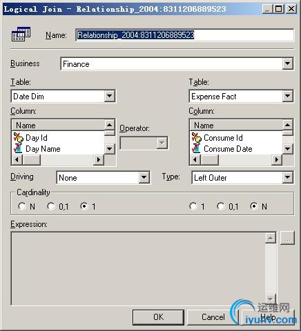

    在逻辑模型层,将物理表“V_COMMON_DATE”拖放到逻辑模型“Finance”内;使用“Rename Wizard”重命名;将逻辑字段“Day Id”定义为逻辑表“Date Dim”的逻辑主键;在逻辑表“Date Dim”和“Expense Fact”之间创建逻辑连接。

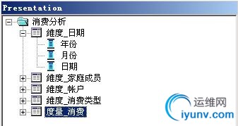

    在展现模型层,将逻辑表“Date Dim”拖放到展现模型“消费分析”内;只保留年、月、日的名称字段,并重命名。

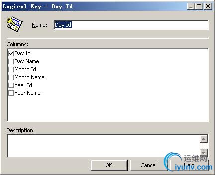

    与创建普通维度对象一样,以逻辑表“Date Dim”为基础创建维度对象“Date”;依次定义层级:“Total Level”、“Year Level”、“Month Level”、“Day Level”,并设定层级的元素数;将逻辑表“Date Dim”的各列拖放当相应的层级;定义各层级的层键,并设定主层键,以及用于下钻的层键。

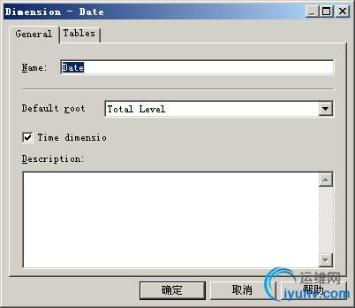

    时间维与普通维度有两处不同。首先,双击维度“Date”节点,在“Dimension”对话框中需要选中“Time Dimension”选项,以表明此维度对象为时间维度。

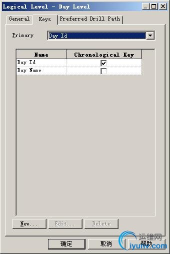

    其次,时间维度中需要定义时间序列键(Chronological Key)。时间序列键的作用是表明时间维中具有一组单调增加的时间序列值[1]。定义时间序列 时存在以下原则:
  • 时间维中,至少一个层级上应定义有时间序列键[2]。
  • 物理存储的最细时间粒度上必须定义时间序列键[3]。在例子中,物理表“V_FINANCE_EXPENSEE”的日期字段“CONSUME_DATE”为日期,即 物理存储的最细时间粒度为日期,因此时间维“Date”的“Day Level”上应该定义时间序列键。
  • 除了必要的时间序列键,时间维的各个层级上均可建立额外的时间序列键,这主要是为提高查询性能服务[4]。
  • 时间维的同一层级上可以建立多个时间序列键,但只有第一个时间序列键有效。[5]
    在这个简单的例子中,我只把层级“Day Level”的逻辑层键“Day Id”定义为时间序列键。

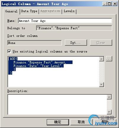

    定义好时间维后,就可以在逻辑事实表中定义使用时间轴函数的逻辑列了。在逻辑表“Expense Fact”上单击右键,选择“New Object\Logical Column”创建逻辑列。在“Logical Column”对话框中选择“Use existing logical columns as source”再按右侧的按钮,可以打开“Expression Builder”编辑逻辑列的公式。最后不要忘记将逻辑列添加到展现模型中。
    例如,使用 Ago 函数定义“去年同期值”。
 AGO(Finance."Expense Fact".Amount, Finance."Date"."Year Level", 1)
    第一个参数是逻辑字段 Finance."Expense Fact".Amount,是用于时间轴运算的度量值;第二个参数是逻辑模型时间维的层级 Finance."Date"."Year Level",表明回溯的时间单位为年;第三个参数表示回溯的时间周期,1 则为回溯一年,即去年。

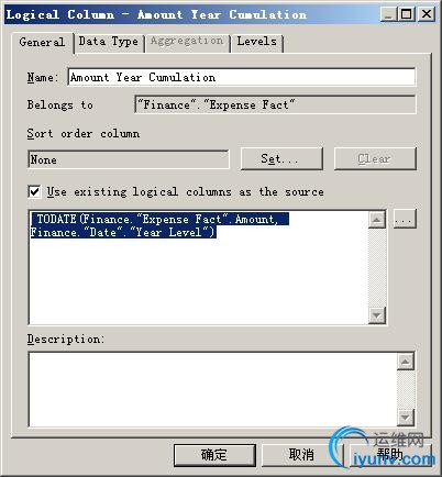

    再例如,使用 ToDate 函数定义“本年累计值”。
 TODATE(Finance."Expense Fact".Amount, Finance."Date"."Year Level")
    第一个参数是逻辑字段 Finance."Expense Fact".Amount,是用于时间轴运算的度量值;第二个参数是逻辑模型时间维的层级 Finance."Date"."Year Level",表明累计计算开始自年时间的起点,终止到当前时间。

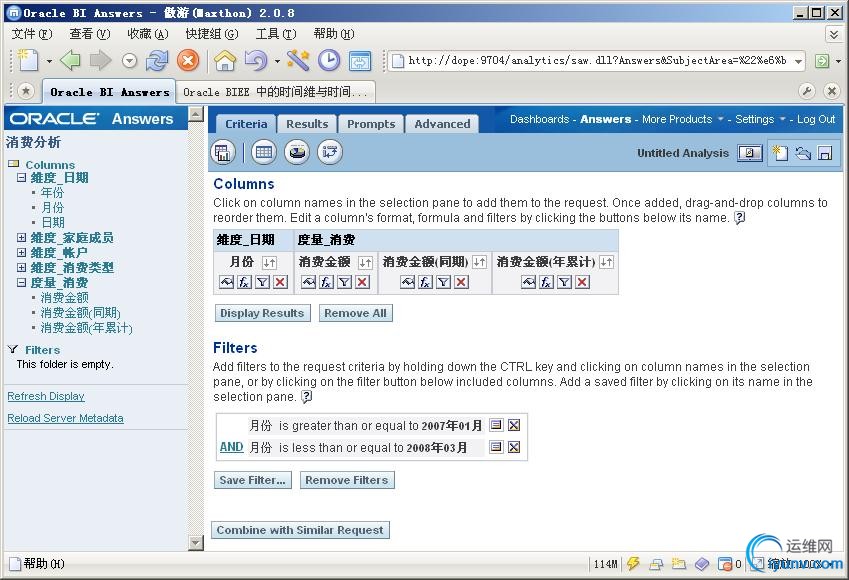

查询
    定义如下查询,其中“消费金额(同期)”与“消费金额(年累计)”分别为使用 Ago 和 ToDate 函数创建的逻辑列:

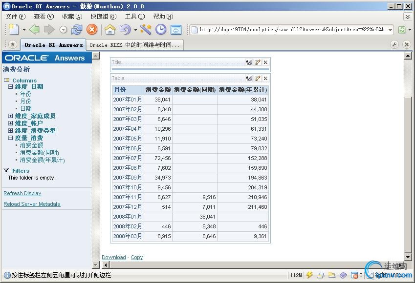

    结果如下图所示:
