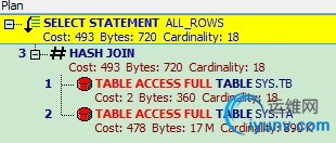

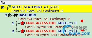

2.1 optimizer选择 CBO10g 默认)
--ta 在前
select ta.id, ta.name,tb.job from ta,tb where ta.id=tb.id;
--tb 在前
select ta.id, ta.name,tb.job from tb,ta where ta.id=tb.id;
总结:
两条SQL 执行计划是一样的, ta和tb 的顺序没有影响。
因为ta和tb 的记录相差较大,ta是100万,tb 只有20条。 所以这里CBO 选择使用Hash Join。
CBO 选择2个表中记录较小的表tb,将其数据放入内存,对Join key构造hash 表,然后去扫描大表ta。 找出与散列表匹配的行。

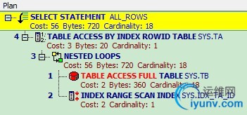

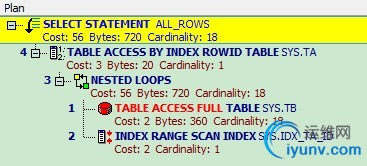

2.2 tatb ID b-tree 索引后在查看
--建索引
create index idx_ta_id on ta(id);
create index idx_tb_id on tb(id);
--tb 在前
--ta 在前
总结:
执行计划还是一样,不同的是表之间的关联模式发生的改变,从Hash Join 变成了Nested Loops。
Nested loop一般用在连接的表中有索引,并且索引选择性较好的时候. 在我们这个示例中,CBO 选择把返回结果集较小的表tb 作为outer table,CBO 下,默认把outer table 作为驱动表,然后用outer table 的每一行与inner table(我们这里是ta)进行Join,去匹配结果集。 由此可见,在tb(inner table) 有索引的情况,这种匹配就非常快。
这种情况下整个SQLcost
cost = outer access cost + (inner access cost * outer cardinality)
从某种角度上看,可以把Nested loop 看成2层for 循环。

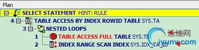

-- ta 在前
select /*+rule*/ta.id, ta.name,tb.job from ta,tb where ta.id=tb.id;

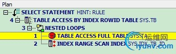

select /*+rule*/ta.id, ta.name,tb.job from tb,ta where ta.id=tb.id;
总结:
这2个就区别很明显。 因为Oracle对sql的解析是从后向前的。 那么当先遇到tb时,那么会对tb进行全表扫描,然后用这个结果匹配ta。因为ta有索引,所以通过索引去匹配。
如果先遇到ta,那么就会对ta进行全表扫描。 因为2个表的差距很大,所以全表扫描的成本也就很大。
所以在RBO 下,大表在前,小表在后。这样就会先遇到小表,后遇到大表。 如果有指定限定的where 条件,会先走限定条件的表。

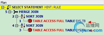

2.4 drop 索引之后,在走RBO
drop index idx_ta_id;
drop index idx_tb_id;
--ta 在前
--tb 在前
总结:
这里选择了Sort Merge Join 来连接2张表。Sort Merge join 用在没有索引,并且数据已经排序的情况.
我们表中的记录是按照顺序插叙的,所以符合这个条件。 SQL 的解析还是按照从后往前,所以这里ta和tb 在前先扫描的顺序不一样,不过都是全表扫描。 效率都不高。
