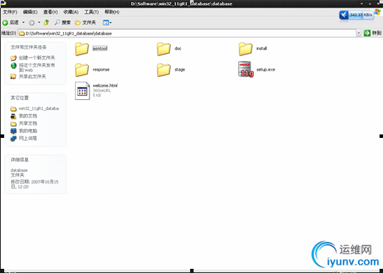

  2.        解压win32_11gR1_database.Zip安装包,如图1所示:
                                                          图 1

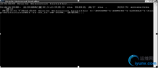

  3.        点击setup.exe,选择安装,进入以下图2
                                                          图 2
  4.        如果上面一步不能跳转到图3,那么需要先关闭安装软件,然后关闭电脑的防火墙,再继续安装。

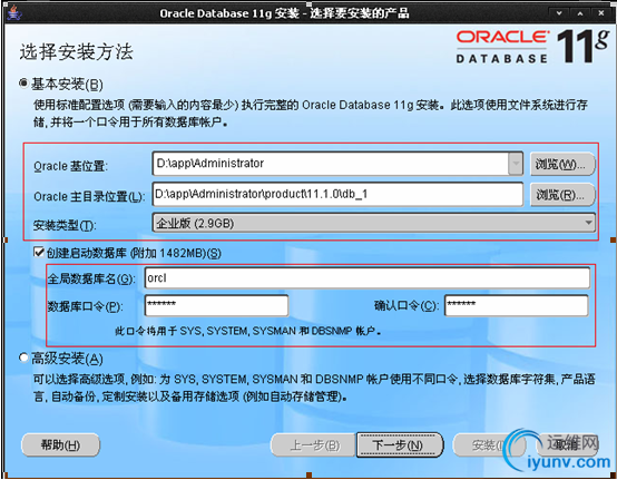

                                                                 图 3
  这里选择默认安装路径,全局数据库名为:orcl
                                            数据库口令为:intlgj

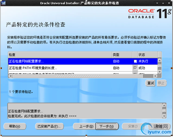

                                                                 图5

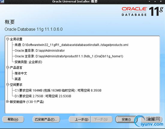

  这些先决条件不用管,继续进入下一步图6
                                                                        图6

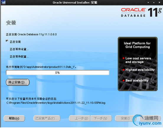

  点击“安装”就进入安装程序阶段
                                                          图 7

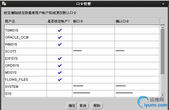

  6.        安装成功后,还要进行解锁,如图8
                                                          图8
  系统管理员:sys    supermanager
  普通管理员:system  manager
  用户:scott   intlgj

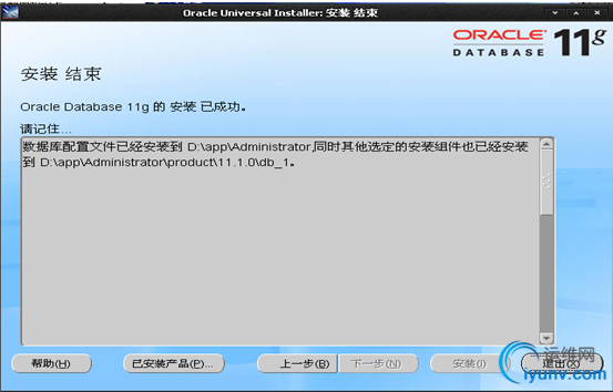

  7.        安装成功
                                                          图 9
  8.        完成之后,直接选择“退出”即可,此时,会启动一个EM(企业管理器)的工具,但在学习中基本没使用这种前台,所以直接关闭即可。

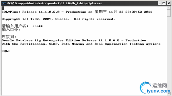

  SQLplus有两种命令:
         .sqlplus以命令行方式进入数据库连接,如图11:

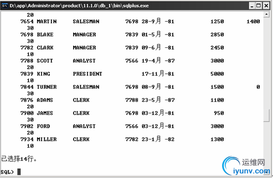

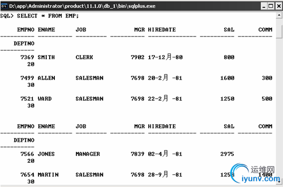

  现在输入以下的命令:
  SELECT * FROM EMP;
                                            图 12

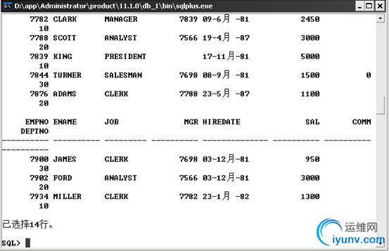

  原本一行显示的数据二没有按照一行显示,所以显示的格式有点混乱,这就需要我们设置每一行的显示的长度:
         设置显示每一行的长度:
  Set linesize 300
                                                                        图13
