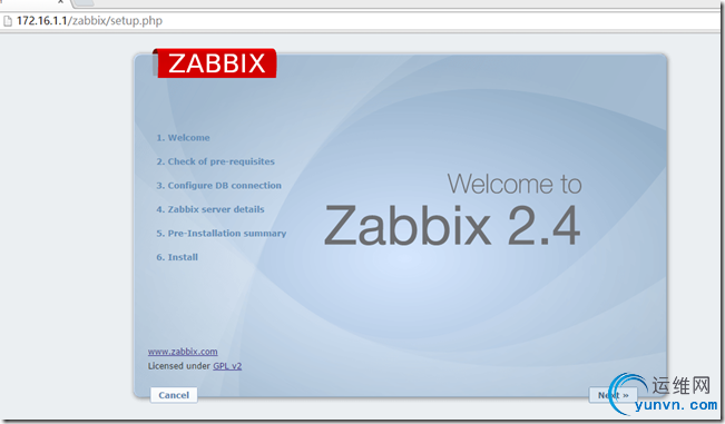

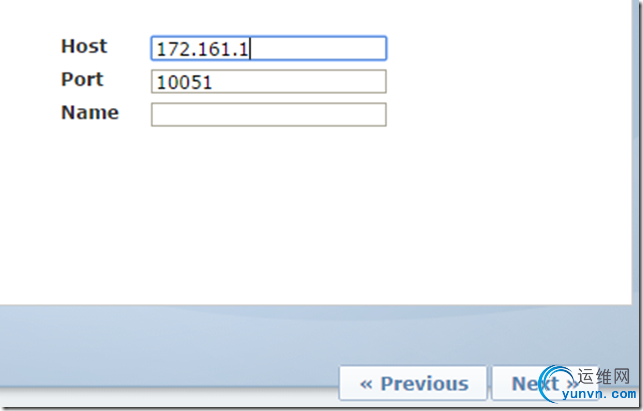

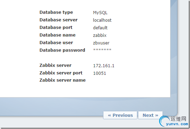

  4、在浏览器输入172.16.1.1对zabbix服务的web页面进行初始化

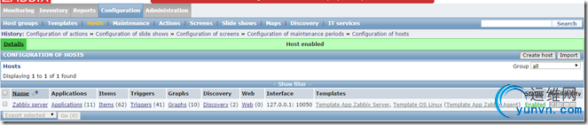

  此时server会自动将本机的agent添加进去

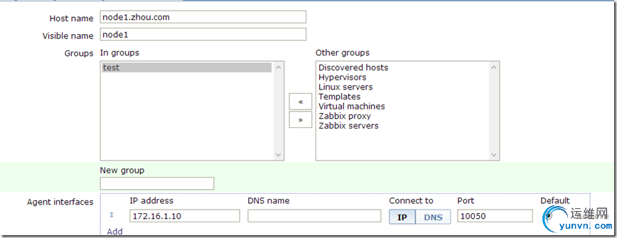

    添加主机:

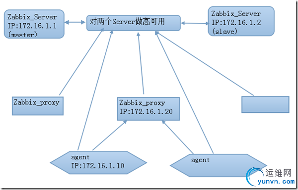

  四、配置zabbi-proxy代理server的
  安装的包:zabbix-2.4.0-1.el6.x86_64.rpm   zabbix-proxy    zabbix-proxy-mysql
  编辑配置文件“
  #vim /etc/zabbix/zabbix_proxy.conf
   Server=172.16.1.1            //*zabbix server的ip地址或主机名Hostname=node2.zhou.com         //*该主机名的配置需被zabbix server知道,并且在zabbix server前端配置时会用到LogFile=/tmp/zabbix_proxy.log     //pid文件的存放位置DBName=zabbix_proxy        //*DBUser=zabbix                     //*DBPassword=123456            //*ConfigFrequency=60         //zabbix proxy 想服务器检索配置数据信息的频率,在被动模式下该参数将被忽略DataSenderFrequency=60         //zabbix proxy发送收集的数据给zabbix server的频率
        ***上述带'*'的是必须修改的***
启动服务在,在web页面上添加即可

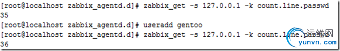

  在文件/etc/zabbix/zabbix_agentd.d/userparameter_mysql.conf中添加如下内容
  UserParameter=count.line.passwd,wc -l /etc/passwd|awk '{print $1}'
  重启客户端,在命令行上测试键是否可用
  **zabbix_get的用法使用zabbix_get -h

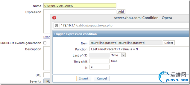

3、添加triggers
****添加Name,自己选定item ,定义报警范围Function   设置值

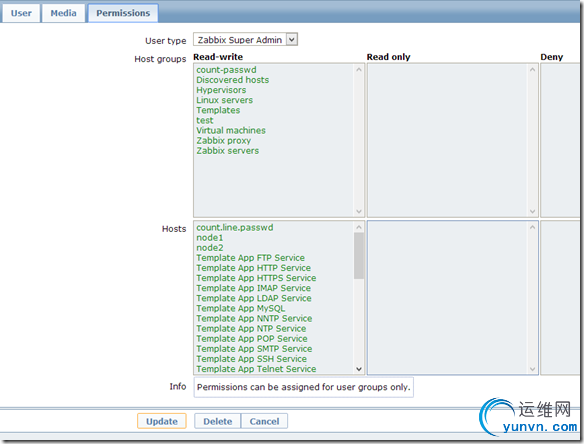

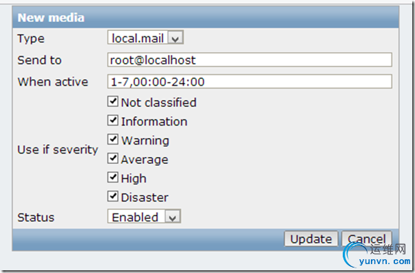

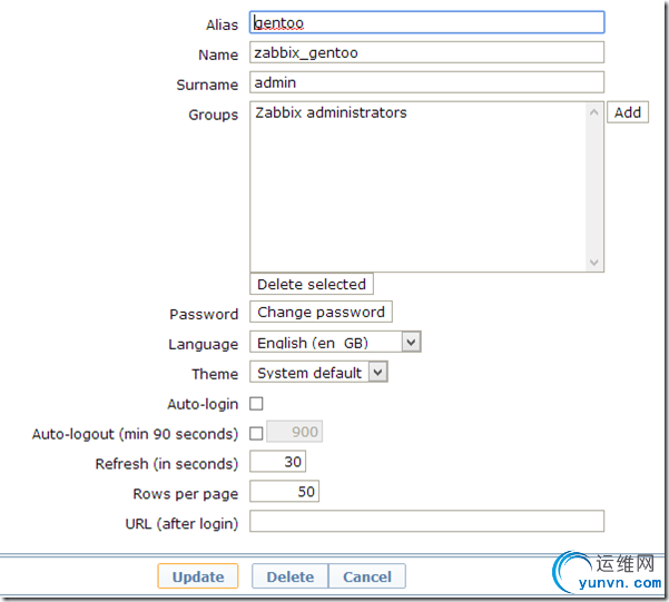

4、添加用户,并赋予相应的权限:
**这里的收家人可以是多个,报警级别可以自己选择(可多选),Type可以自己定义
**这里需要特别注意的是如果用户没有相应的权限会导致报警时的邮件我要发送达

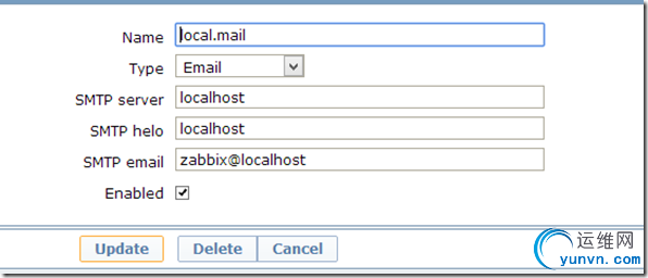

5、定义media
Media,即告警方式,Zabbix 可以提供四类 Media:Email/SMS/Jabber/Script,通过
Administrator->Media Type 来修改或新增告警方式
Email 方式最常用的,填入相关的 SMTP 信息,即可通过邮件方式发送告警。
