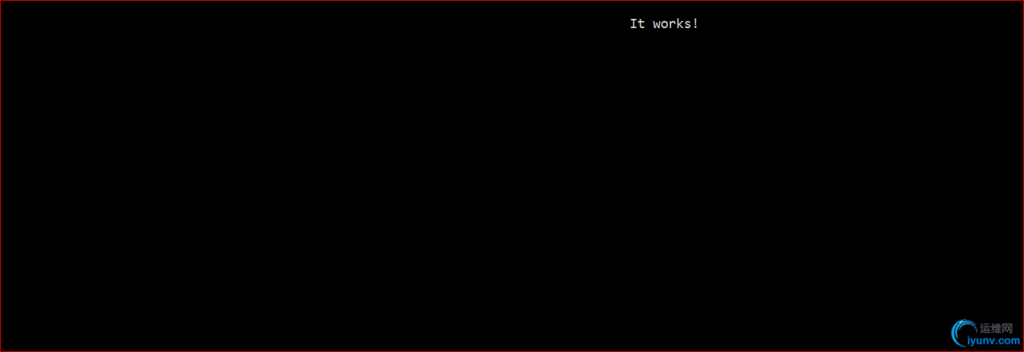

五、启动和测试
    在服务器中执行apachectl start启动服务,然后在另外一台机器上执行links iP 测试服务状态。如果有访问受限,需要启动服务器的机器关闭防火墙重新测试。
