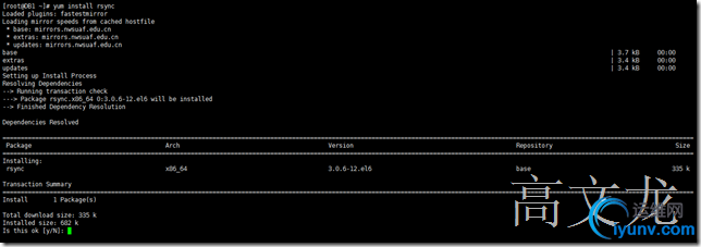

一、安装rsync服务
首先在DB1server上安装rsync client服务;DB1 server是源服务器
yum install rsync
安装完成
我们同时在DB2server也安装rsync服务;
yum install rsync
我们服务已经安装好了;

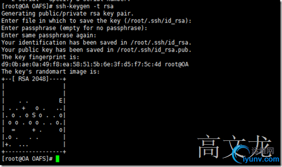

其实key验证我们前面的文章中已经有写了,为了方便在此还是说说。在源服务器上我们通过ssh-keygen生成一对验证秘钥,一个公钥,一个私钥;私钥放在远程服务器上即可,私钥需要公钥验证后才可以匹配,所以相对还是比较安全的;
ssh-keygen -t rsa     回车;
因为之前服务器上使用注册的,所以就拿来直接用了;计算机名不一样;请忽略即可;
创建目录,认证目录;然后一路回车
在/root/.ssh 目录下生成了一对密钥文件
id_rsa   私钥
id_rsa.pub     公钥

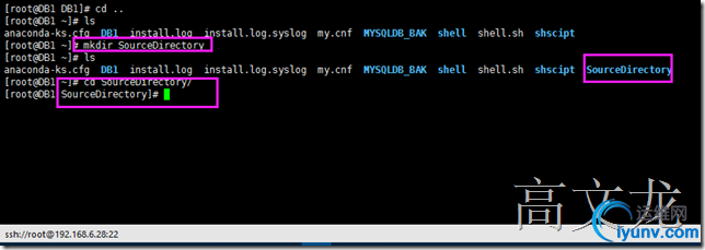

三、创建数据同步目录;
我们在DB1server上创建同步目录;
mkdir SourceDirectory  创建目录
cd SourceDirectory     进入目录

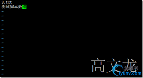

然后我们在SourceDirectory目录创建几个测试文件;
vim 1.txt

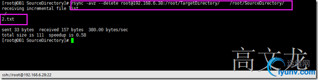

当然我们也可以实现拉的操作:执行“拉”复制同步----就是将远程服务器192.168.6.38下的/root/TargetDirectory目录下的数据同步到本地/root/SourceDirectory目录下;数据远程同步到192.168.6.38服务器下的/root/TargetDirectory目录下
rsync -avz --delete root@192.168.6.38:/root/TargetDirectory/ /root/SourceDirectory/

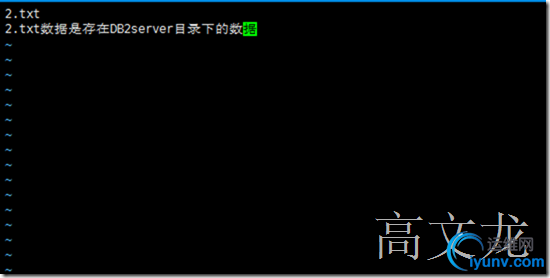

我们先在DB2server上创建一个文件及编辑内容;
vim 2.txt
接下来我们在DB1server上查看效果;

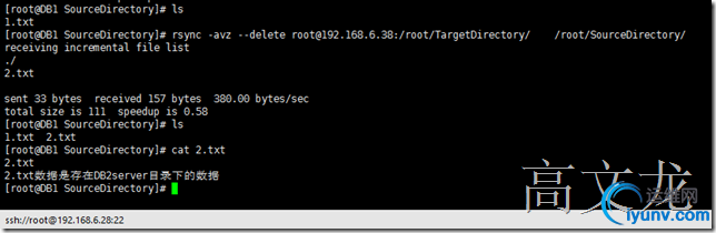

我们运行拉的操作命令
然后我们查看执行结果;数据同步完成;

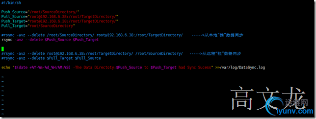

四、使用shell脚本定时同步数据;
我们在创建一个sh文件,然后添加执行命令即可
9
vim rsyncshell.sh
#!/bin/sh
Push_Source="/root/SourceDirectory/"
Pull_Source="root@192.168.6.38:/root/TargetDirectory/"
Push_Target="root@192.168.6.38:/root/TargetDirectory/"
Pull_Target="root/SourceDirectory"
#rsync -avz --delete /root/SourceDirectory/ root@192.168.6.38:/root/TargetDirectory/    ----->从本地“推”数据同步   rsync -avz --delete $Push_Source $Push_Target
#rsync -avz --delete root@192.168.6.38:/root/TargetDirectory/ /root/SourceDirectory/   ----->从远程“拉”数据同步    #rsync -avz --delete $Pull_Target $Pull_Source
echo "$(date +%Y-%m-%d_%H:%M:%S) -The Data Directoty:$Push_Source to $Push_Target had Sync Sucess" >>/var/log/DataSync.log

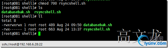

我们给脚本赋予执行权限,再次
chomd 700 rsyncshell.sh

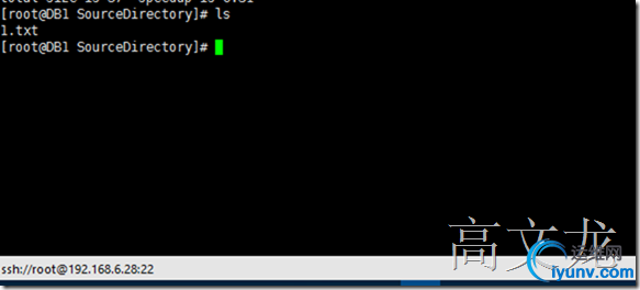

我们测试一下脚本;首先我们编辑DB1Server上的数据目录
我们执行脚本
./rsyncshell.sh
我们查看DB2serve上的目录结构

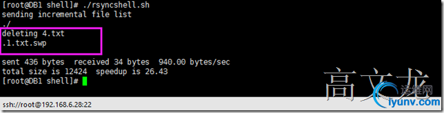

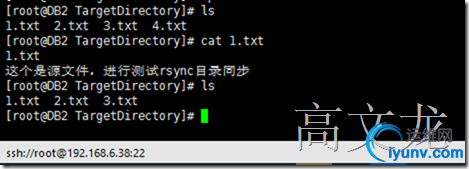

对了我们在参数中添加了一个delete参数;我们来演示一下效果;
--delete参数的效果是当源目录中的文件和目标目录文件不统一时就会以源头为准,比如源目录下有1.txt\2.txt\3.txt,目标目录下有1.txt\2.txt\3.txt\4.txt,当执行同步的时候,会以源目录为准,源目录没有4.txt,所以会删除目标目录下的4.txt文件。以达到数据统一的目的;

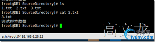

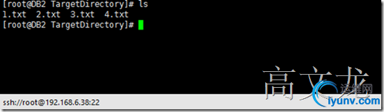

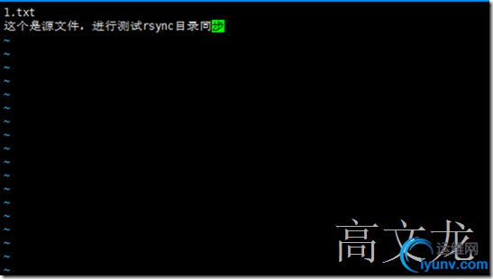

我们现在确认测试数据;DB1serve(源)同步目录有1.txt、2.txt、3.txt
同时更新源文件1.txt的内容;

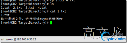

目标服务器数据;DB2server(目标)同步目录有:1.txt、2.txt、3.txt、4.txt
同时确认目标服务器的1.txt文件内容;

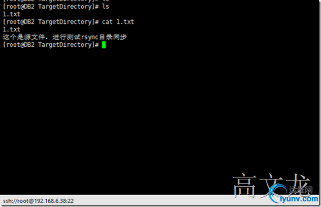

所以当我们执行脚本,会将内文件内容及同步目录下的数据进行以源为准进行更新
执行结果:DB2目标服务器的4.txt文件删除,1.txt文件内容以源服务器上的1.txt文件内容为准进行更新

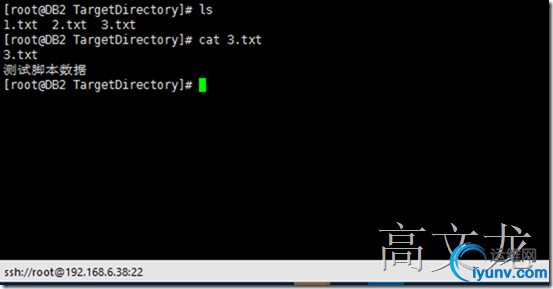

执行脚本;结果我们已经看见了;
具体我们查看DB2server上的目录结构及文件内容

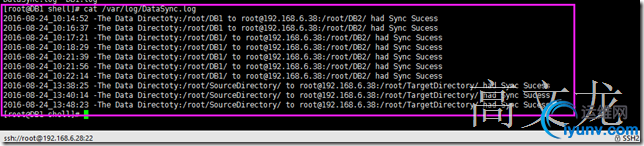

因为脚本内定义了日志记录,所以我们可以查看log
cat /var/log/DataSync.log

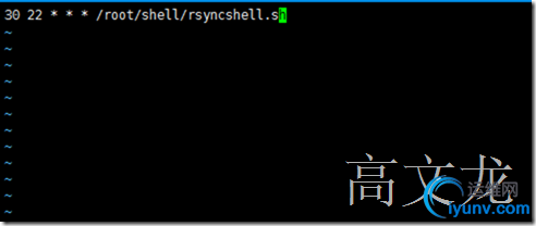

5,使用计划任务进行脚本运行;
我们前面已经介绍了linux中使用 crontab 进行定义计划任务
linux上计划任务的命令为crontab ,通过后面的参数即可配置;我们可以通过man crontab查看相关帮助。
-e:编辑某个用户的crontab文件内容。如果不指定用户,则表示编辑当前用户的crontab文件。-l:显示某个用户的crontab文件内容,如果不指定用户,则表示显示当前用户的crontab文件内容。-r:从/var/spool/cron目录中删除某个用户的crontab文件,如果不指定用户,则默认删除当前用户的crontab文件。-i:在删除用户的crontab文件时给确认提示。同样:crontal 的参数格式为  * * * * *
一个 * 一小时当中的第几分钟 0-59
第二个 * 一天当中的第几个小时 0-23
第三个 * 一个月当中的第几天 1-31
第四个 * 一年当中的第几个月 1-12
第五个 * 一周当中的星期几 1-7

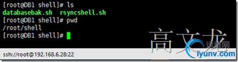

我们确认脚本存放路劲
/root/shell/
crondtal –e  编辑计划任务
每天晚上22:30执行一次
crontal –l 查看计划任务
因为我们脚本内添加了log记录,所以我们可以查看对应的log,查看是否执行成功
