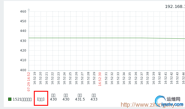

如题所示,在Linux中安装配置好zabbix的web站点()之后,查看“监测中 –>图形”,显示的图形中可能会出现中文显示成“方块”的情况,如下图所示:
出现这个问题的原因是zabbix的web站点没有中文字体,因此我们给它加上一个中文字体即可

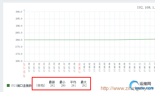

最后刷新图形显示页面,可以发现中文已经可以正常显示了:
