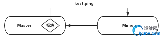

远程执行是saltstack核心功能之一,使用salt模块可以给选定的minion端发送执行某条命令的指示,并获得返回结果,比如
[iyunv@saltstack-node1 ~]# salt 'saltstack-node2.lichengbing.com' test.ping
saltstack-node2.lichengbing.com:
    True
salt → 命令
saltstack-node2.lichengbing.com → 管理对象
test.ping  → 模块(这里的ping并不是指我们熟知的网络ping命令)
