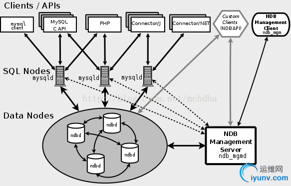

  在MySQL Cluster环境的配置文件config.ini里面,每一类节点都有两个(或以上)的相应配置项组,每一类节点的配置项都主要由两部分组成,一部分是 同类所有节点相同的配置项组,在[NDB_MGM DEFAULT]、[NDBD DEFAULT]和[MySQLD DEFAULT]这三个配置组里面,而且每一个配置组只出现一次;而另外一部分则是针对每一个节点独有配置内容的配置项组 [NDB_MGM]、[NDBD]和[MySQLD],由于这三类配置组中配置的每一个节点独有的个性化配置,所以每一个配置组都可能会出现多次(每一个节点一次)。下面是每一类节点的各种配置说明,总体结构如下图所示:
