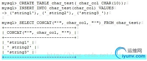

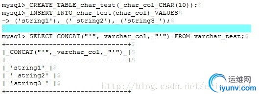

CHAR
CHAR类型与VARCHAR类型最大的区别在于它是定长的。同时相比于VARCHAR它主要有以下特点
1)在所有的MYSQL版本中,末尾的空格都会被截取
2)对于 一些短的且是长度基本相同的字段是个不错的选择例如MD5,ID Number
3)对于经常需要变更的字段,CHAR类型会更高效
4)对于一些超短的字段,也非常的节约空间。例如你保存“Y”或者是“N”,用CHAR只需要一个字节,而用VARCHAR 的话需要两个字节(1byte length+1 byte value)
对于定长的CHAR,Mysql server会根据其定义的长度采用补空格的方式来分配足够大的存储空间。有一点需要注意的是 VARCHAR/CHAR在进行“补空格”以及“去结尾空格”的操作是由Mysql server来实现的,与Storage engine 无关
