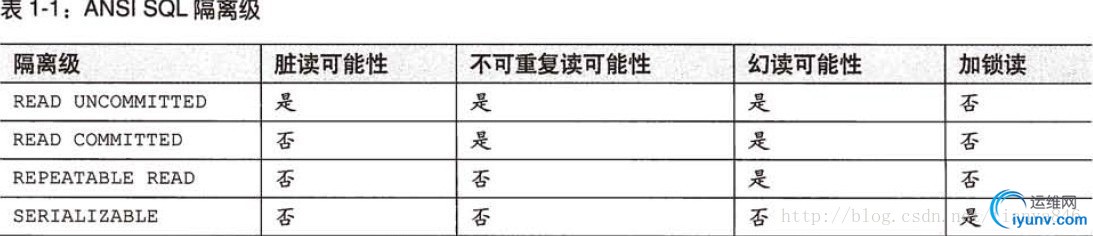

二:MySQL数据库事务隔离级别
READ UNCOMMITTED 读取未提交的内容
在READ UNCOMMITTED隔离级,所有的事务都可以“看到”未提交事务的执行结果。在这种级别上,可能会产生很多问题,除非用户真的知道自己在做什么,并有很好的理由这样做。本隔离级很少用于实际应用,因为它的性能也不比其他级别好多少,而别的级别还有其他更多的优点。读取未提交数据,也被称为“脏读”(Dirty Read)
READ COMMITTED (读取提交内容)
大多数数据库系统的默认隔离级是READ COMMITED(但这不是MySql默认的)。它满足了隔离的早先简单定义:一个事务在开始时,只能“看见”已经提交事务所做的改变,一个事务从开始到提交前,所做的任何数据改变都是不可见的,除非已经提交。这种隔离级别也支持所谓的“不可重复读”(NonrepeatableRead)。这意味着用户运行同一语句两次,看到的结果是不同的。
REPEATABLE READ(可重读)(默认)
REPEATABLE READ 隔离级解决了READ UNCOMMITTED隔离导致的问题。他确保同一事务的多个实例在并发读取数据时,看“看到同样的”数据行。不过理论上。这会导致另一个棘手的问题:幻读(Phantom Read)。简单来说,幻读指当前用户读取某一范围的数据行时,另一个事务又在该范围内插入了新行,当用户再读取该范围内的数据行时,看发现有新的“幻影”(Phantom)行。InnoDB和Falcon存储引擎通过多个版本并发控制(Multiversion Conccurency Control)机制解决了幻读问题。REPEATABLE
READ 是MySql的默认事务隔离级别。InnoDB和Falcon存储引擎都遵循这种设置
SERIALIZABLE (可串行化)
SERIALIZABLE是最高级别的隔离级别,他通过强制的事务排序,使之不可能相互冲突,从而解决幻读问题。简言之,SERIALIZABLE是在每个读的数据行上加锁。在这个隔离级别,可导致大量的超时(Timeout)现象和锁竞争(Lock Contention)现象。
