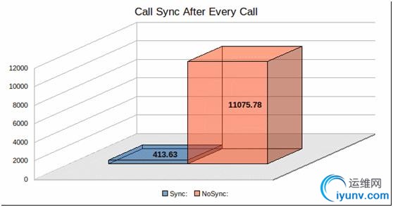

问题: 同步带来了25倍左右的性能差
分析:
从改为同步后的性能问题可以看出TC的同步实现的是全局同步, 所有的改变被一次刷入数据库, 因此需要修改为记录级别的同步, 如果有32个线程, 则仅有1个线程在运行, 其他31个被锁定, 严重的降低了性能.

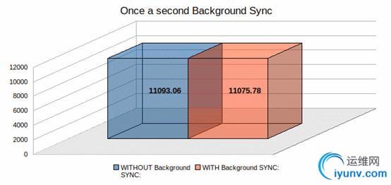

作者认为可以借鉴InnoDB的小技巧. 通过一个简单的脚本在后台单独的运行, 每秒同步一次, 作者在做了这种同步与非同步的测试, 性能差为0.
这个小的任务脚本, 可以通过TT提供的扩展接口自动进行调度.
提升同步: 通过一个简单的脚本在后台单独的运行, 交给TT扩展接口自动调度.

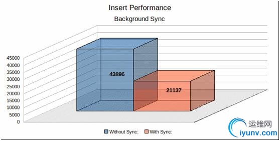

结果: 作者测试结果为同步后性能降低一半, 但是可以通过调整调度频率来调节性能.

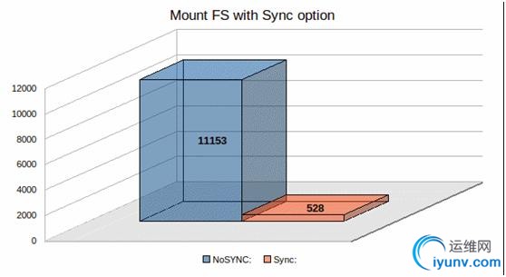

作者禁用了文件系统缓存后测试了同步与异步的性能, 性能差是20倍, IO速率分别为31M/s和3.2M/s

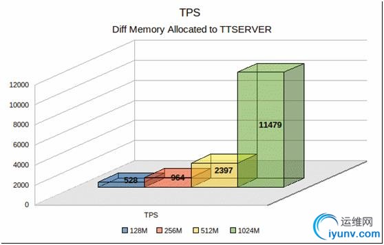

从数据库方向, 作者测试了不同内存分配下的性能比对, 当然是内存高的性能高, 但是和mysql的对比结果是, 256M内存分配时, TT的并发是964TPS, 而mysql是160TPS, 因此, 作者认为5倍的提升是可取的.

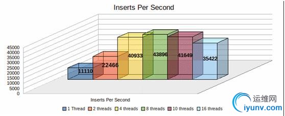

TT同时只允许一个writer
在作者对写入瓶颈的测试中,8线程是性能最佳的.
