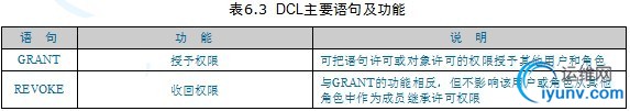

  3)数据控制语言(DCL)。用于安全管理,确定哪些用户可以查看或修改数据库中的数据,DCL包括的主要语句及功能如表6.3所示。

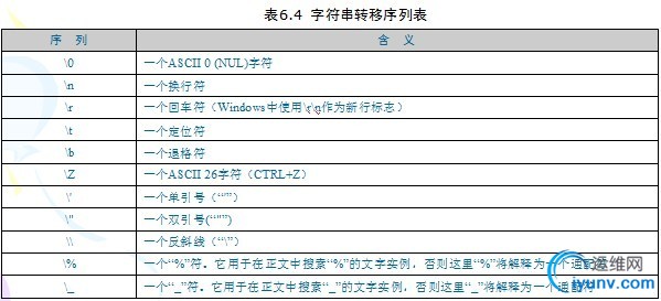

  在字符串中不仅可以使用普通的字符,也可使用几个转义序列,它们用来表示特殊的字符,见表 6.4。每个转义序列以一个反斜杠(“\”)开始,指出后面的字符使用转义字符来解释,而不是普通字符。注意NUL 字节与 NULL 值不同,NUL为一个零值字节,而 NULL代表没有值。
  执行如下语句:
  SELECT 'This\nIs\nFour\nLines';
  结果为:
  其中,“\n”表示回车。

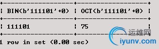

  使用BIN函数可以将位字段常量显示为二进制格式。使用OCT函数可以将位字段常量显示为数值型格式。
  执行下列语句:
  SELECT BIN(b'111101'+0), OCT(b'111101'+0);
  结果为:

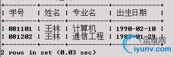

  查询表XS中名字等于例6.11student值的学生信息。
  SELECT 学号,姓名,专业名,出生日期
   FROM XS
   WHERE 姓名=@student;
  查询结果为:

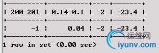

  “–”运算符用于从一个值中减去另一个值,并可以更改参数符号:
  SELECT 200-201, 0.14-0.1,-2,-23.4;
  注意:若该操作符与BIGINT同时使用,则返回值也是一个BIGINT。这意味着在可能产生–263的整数运算中应当避免使用减号“–”,否则会出现错误。

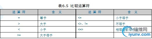

  比较运算符(又称关系运算符),用于比较两个表达式的值,其运算结果为逻辑值,可以为三种之一:1(真)、0(假)及 NULL(不能确定)。表6.5列出了在MySQL中可以使用的各种比较运算符。
  有关比较运算已经在第4SELECT语句的WHERE子句中介绍过,这里再做一些补充。

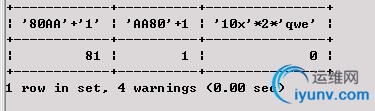

  比较运算符可以用于比较数字和字符串。数字作为浮点值比较,而字符串以不区分大小写的方式进行比较(除非使用特殊的BINARY关键字)。前面已经介绍了在运算过程中MySQL能够自动地把数字转换为字符串,而在比较运算过程中,MySQL能够自动地把字符串转换为数字。

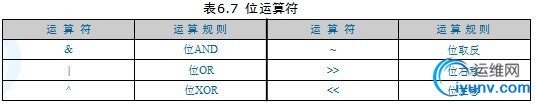

  位运算符
  位运算符在两个表达式之间执行二进制位操作,这两个表达式的类型可为整型或与整型兼容的数据类型(如字符型,但不能为image类型),位运算符如表6.7所示。

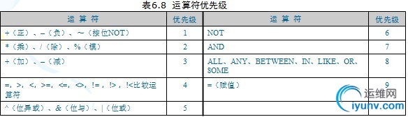

  除了以上的运算符,MySQL还提供了其他一些常用的运算符,如BETWEEN运算符、IN运算符、ISNULL IS NOT NULL运算符、LIKE运算符、REGEXP运算符等,这些在第4SELECT语句中的WHERE子句中已经有过介绍,这里就不再展开讨论。下面讨论一下运算符的优先顺序。
  当一个复杂的表达式有多个运算符时,运算符优先级决定执行运算的先后次序。执行的顺序会影响所得到的运算结果。运算符优先级如表6.8所示。在一个表达式中按先高(优先级数字小)后低(优先级数字大)的顺序进行运算。

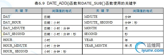

  DATE_ADD()DATE_SUB()函数可以对日期和时间进行算术操作,它们分别用来增加和减少日期值,其使用的关键字如表6.9所示。
  DATE_ADD()DATE_SUB()函数的语法格式为:
  DATE_ADD | DATE_SUB(date, INTERVAL int keyword)
  date是需要的日期和时间,INTERVAL关键字表示一个时间间隔。int表示需要计算的时间值,keyword已经在表6.9中列出。DATE_ADD函数是计算date加上间隔时间后的值,DATE_SUB则是计算date减去时间间隔后的值。
