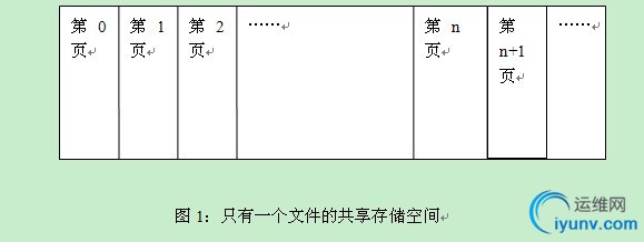

Bingxi:“alex,我们的初级系列终于开始进入存储部分了。存储这边内容,包含的还是比较多。Innodb共享存储空间而言(独立表空间也是一样,这里我们只分析共享表空间),以固定大小划分了很多个页。假设共享存储空间只有一个文件,那么编号就是从0开始,默认页大小为16k。也就是文件的大小,按照16k进行划分。假设是10M,那么就是划分为640页,编号从0-639

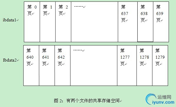

现在问题来了,如果是多个文件呢,如何编号。Alex,你来看看。提示下,mysql的共享表空间,只允许最后一个文件为可扩展的。
Alex:“ok,我们通过代码来看这个问题。我们先配置下my.ini,内容如下:
[mysqld]
innodb_data_file_path = ibdata1:10M;ibdata2:10M:autoextend
我们看下fil_io代码的实现,

//1.找到对应的表空间结构
HASH_SEARCH(hash, system->spaces, space_id, space,
space->id == space_id);
//2.取得第一个文件结点
node = UT_LIST_GET_FIRST(space->chain);
for (;;) {
//文件的大小根据my.ini的配置而定
//第一个文件ibdata110M,因此对应的node->size640
//第二个文件ibdata210M,因此对应的node->size640
//3.假设我们查找的文件号为0-639,则对应为第一个文件。
if (node->size > block_offset) {
/* Found! */
break;
} else {
//4.假设我们查找的文件号>640,则查看是否在第二个文件中。
//假设是640,则在第二个文件的偏移量为0*16k字节处开始的一页,也就是文件开始处,也可以勉强称为第二个文件的第0页,实际上是640页。
//假设是641,则在第二个文件的偏移量为(641-640)*16k字节处开始的一页,也可以勉强称为第二个文件的第1页,实际上是641页。
block_offset -= node->size;
node = UT_LIST_GET_NEXT(chain, node);
//5.计算偏移量,见前面代码中的block_offset
offset_high = (block_offset >> (32 - UNIV_PAGE_SIZE_SHIFT));
offset_low = ((block_offset << UNIV_PAGE_SIZE_SHIFT) & 0xFFFFFFFFUL)
+ byte_offset;
//6.进行aio操作,offset_low指相对于文件头的字节偏移,len指长度,即获得长度,通常为16k
ret = os_aio(type, mode | wake_later, node->name, node->handle, buf,
offset_low, offset_high, len, node, message);
return(DB_SUCCESS);
因此,两个文件时的页编号在本例中如图2:
同样,假设有3个文件。对应的大小分别为xMByMBzMB。则第一个文件的编号为0---x*1024/16-1,第二个文件的编号为x*1024/16---(x+y)*1024/16-1,第三个文件的页编号为(x+y)*1024/16---(x+y+z)*1024/16-1。最后一个文件的大小是可变的,可参考fil相关代码。
